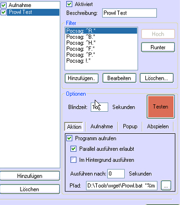

    Danke erstmal! Meinst du so...... (siehe Screenshot)!
    Wenn ja, dann muß mir das mal jemand erklären......

    Naja, ich war jetzt vom AnzeigeFilter ausgegangen
    (Fenster -> Konfigurieren -> Filter)
    Und nicht von Aktionen. Sorry
    Bei Aktionen ist das !.* natürlich nicht erforderlich.
    Kannst du irgendwie verifizieren ob es eine Logik gibt das es mal geht und mal nicht?
    Ansonsten versuche mal für jeden Buchstaben eine eigene Aktion zu erstellen.
    FMS-Master
    P.S.: Nachdem ich mir deine cfg nochmal angesehen habe, fällt mir auf das du eine Blindzeit von 15 Sekunden eingetragen hast. Kann es vielleicht daran liegen? Wenn eine Aktion wegen der nicht abgelaufenen Blindzeit nicht ausgeführt wird, dann wird das in der Statusleiste von BosMon angezeigt.
