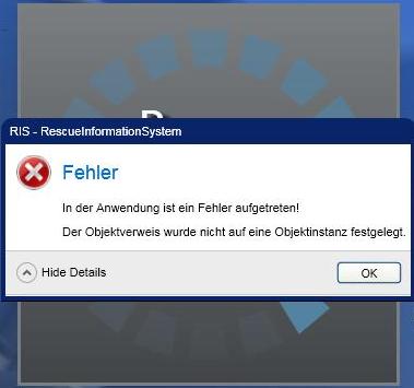

    hab ein weiteres Problem nachdem die Monitor Lan geschicht nich funktionierte habe ich RIS auf einem externen System instaliert. leider war dor die Systemzeit auf 2020 eingestellt. Hab das geändert und neu instaliert leider sagt er meine test zeit ist abgelaufen.
    Kann ich was machen das ich die 30 Tage nochmal voll laufen lassen kann zum erweiterten test ?
    zudem bekomme ich diesen fehler ??
    System win XP sp 3 mit updates und Net frame works 4

    Hast du zu dem Fehler einen Eintrag in der Log Datei?

    ich schaue nach..
    hab gerade alles nochmal Platt gemacht :-)
    vllt. gehts dan .....
    Installier mal SQL Server Compact 3.5.
    net frame is intaliert.
    Win xp Sp 3
    26.03.2012 - 11:17:41 | INFO | RIS gestartet!
    26.03.2012 - 11:17:46 | DEBUG | InitializeComponent -> DONE
    26.03.2012 - 11:17:51 | ERROR | SqlCeHelper.InitializeDatabase | Unable to load DLL 'sqlceme35.dll': Das angegebene Modul wurde nicht gefunden. (Exception from HRESULT: 0x8007007E)
    26.03.2012 - 11:17:51 | ERROR | win_Main.InitializeDatabase | Object reference not set to an instance of an object.
    26.03.2012 - 11:18:29 | DEBUG | InitializeDatabase -> DONE
    26.03.2012 - 11:18:29 | DEBUG | InitializeUI -> DONE
    26.03.2012 - 11:18:29 | DEBUG | InitializeDecoder -> DONE
    26.03.2012 - 11:18:29 | DEBUG | InitializeFax -> DONE
    26.03.2012 - 11:18:29 | DEBUG | InitializeUpdateServer -> DONE
    26.03.2012 - 11:18:29 | DEBUG | InitializeMonitor -> DONE
    26.03.2012 - 11:18:32 | DEBUG | Lizenz -> Trial
    26.03.2012 - 11:18:32 | DEBUG | InitializeLizenz -> DONE
    26.03.2012 - 11:18:32 | INFO | Initialisierung abgeschlossen!
    26.03.2012 - 11:19:38 | INFO | RIS gestartet!
    26.03.2012 - 11:19:38 | DEBUG | InitializeComponent -> DONE
    26.03.2012 - 11:19:38 | ERROR | SqlCeHelper.InitializeDatabase | Unable to load DLL 'sqlceme35.dll': Das angegebene Modul wurde nicht gefunden. (Exception from HRESULT: 0x8007007E)
    26.03.2012 - 11:19:38 | ERROR | win_Main.InitializeDatabase | Object reference not set to an instance of an object.
    26.03.2012 - 11:19:43 | DEBUG | InitializeDatabase -> DONE
    26.03.2012 - 11:19:43 | DEBUG | InitializeUI -> DONE
    26.03.2012 - 11:19:43 | DEBUG | InitializeDecoder -> DONE
    26.03.2012 - 11:19:43 | DEBUG | InitializeFax -> DONE
    26.03.2012 - 11:19:43 | DEBUG | InitializeUpdateServer -> DONE
    26.03.2012 - 11:19:43 | DEBUG | InitializeMonitor -> DONE
    26.03.2012 - 11:19:45 | DEBUG | Lizenz -> Trial
    26.03.2012 - 11:19:45 | DEBUG | InitializeLizenz -> DONE
    26.03.2012 - 11:19:45 | INFO | Initialisierung abgeschlossen!
