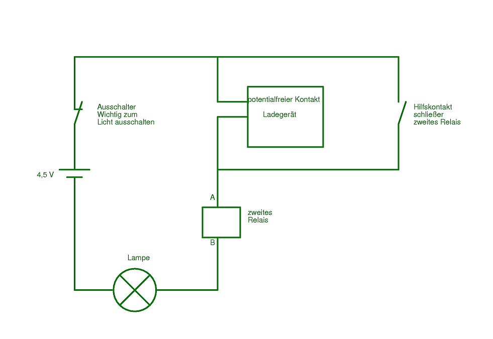

    Im Anhang mal die Selbsthaltung.
    Funktioniert folgendermaßen:
    - Alarm kommt an
    - Ladegerät Relais schließt den potentialfreien Kontakt
    - potentialfreier Kontakt gibt 4,5 V an zweites Relais weiter
    - zweites Relais zieht an und schaltet die Lampe
    - gleichzeitig schließt der Hilfskontakt (Schließer) des zweiten Relais
    - dieser Überbrückt den potentialfreien Kontakt des Ladegerätes
    - Ladegerät Kontakt fällt nach 6 Sekunden ab
    - zweites Relais bleibt angezogen.
    - Wichtig ist der Ausschalter zum Zurücksetzen ( Taster, oder Schalter um auch ganz abzuschalten)

    das mit dem Hiflskontakt ist mir neu....hör ich zum ersten mal....klingt aber gut
    un wann geht dann dieser schließer wieder auf? wenn der stromkreis unterbrochen wird?
    ist denn dieses zweite relais nötig?.....müsste der schließer dann nicht auch so zu machen?

    richtig der Schließer geht wieder auf wenn der Stromkreis unterbrochen wird. zum Beispiel durch den eingezeichneten Taster.
    Das zweite Relais ist notwendig. Damit überbrückst du den Kontakt des Ladegerätes.
    Der Schließer wird erst zugemacht wenn das zweite Realis anzieht, was ja in folge des Melderauslösens passiert und bleibt solange geschlossen bis du am Öffner wieder den Stromkreis unterbrichst.
    Das könnte funktionieren: http://www.conrad.de/ce/de/product/5...archDetail=005
    Wie sicher ein 5V Relais bei nur 4,5 V anzieht kann ich dir allerdings nicht sagen

    kann man das relais in dem link als schließer aber auch als normales relais verwenden oder wie darf man das verstehen?
    das mit dem haften is klar....wenn dann mach ich des selber kaputt ;)
    21.06.2008
    275
    Das Relais im Link hat einen Öffnerkontakt und einen Schließerkontakt.
    Von CO auf NC ist es ein Öffner und von CO auf NO ist es ein Schließer.
