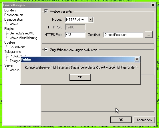

    Fehler mit Webserver
    Hallo zusammen.
    Vor ab ein tolles Tool was Ihr dort entwickelt habt, Hut ab!!!
    Ich habe einen Fehler entdeckt bzw. ich habe etwas falsch gemacht. Kann den Fehler nicht genau zuordnen.
    Unter Einstellungen-> Webserver habe ich die Funktion https ausgewählt.
    Dort dann den Port bei 443 gelassen und entsprechend weitergeleitet am Router.
    Ein Zertifikat habe ich mit dem Filezilla Server erstellt.
    Hier könnte schon der Fehler sein. Aber ich bekomme nur so ein Zertifikat erstellt mit OpenSSl anderen Tools habe ich es versucht aber irgendwie nicht hin bekommen.
    Anbei das Bild mit dem Fehler:
    Konnte Webserver nicht starten: Das angeforderte Objekt wurde nicht gefunden.
    Was kann ich hier tun bzw. was soll ich mla probieren.
    Danke und Gruß Chortyenz

  10. #25
    16.09.2007
    591
    Ist denn https überhaupt schon voll funktionstüchtig? http ohne s geht ohne Probleme.
  11. #26
    30.12.2008
    116
    @Betatester
    Achso. Ja gut das weiß ich jetzt selber nicht. Aber wenns so wäre hätten wir ja die Lösung ;).
    Is ja kein Problem.
    Jo, das mit dem Http geht ohne Probleme.
    Hier habe ich hin und wieder mal das er die Webseite nicht gleich richtig läd sondern nur vereinzelnd die Bilder.
    Danke schon mal vorab.
