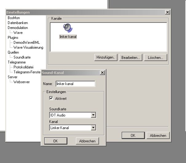

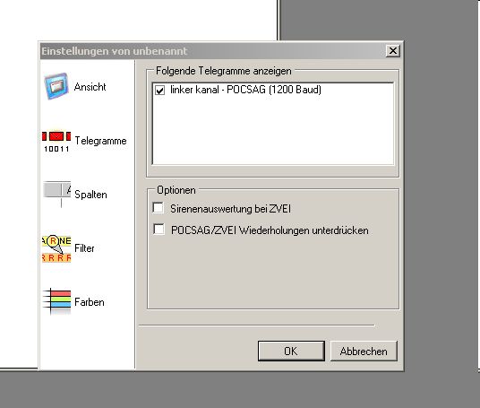

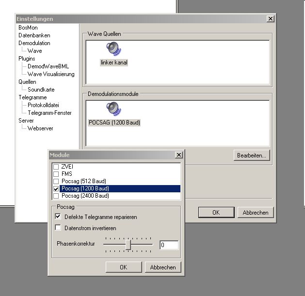

    sollte es eigentlich nicht sein. ich habe auch einen ausschlag beim pegel links unten im fenster.
    siehe anbei...

    Hab fast alles so wie du eingestellt.
    Bei Quellen->Soundkarte->hier habe ich den primären Soundtreiber ausgewählt.
    Ich meine ich hatte anfangs auch damit Probleme, bin mir jetzt aber nicht ganz sicher.
    Aber ansonsten ist es gleich.

    ich verweise mal auf dein zweites hochgeladene Bild.
    Quellen>Soundkarte>linker Kanal>
    unter Soundkarte kann ich die soundkarte an sich auswählen und "primäre soundaufnahmetreiber".
    probiere das doch mal.
    vielleicht hilft es ja weiter....

    @Pirate: Bist Du Dir sicher die korrekte Pocsag Datenrate sowie die korrekte Einstellung ob invertiert oder nicht eingestellt zu haben ? (wie lauten die Einstellungen ?)
    Was für ein Funkgerät benutzt Du und hat betreibst Du es mit einem Diskriminatorausgang ?
    Wird denn wirklich nie etwas ausgewertet oder ist es lediglich bruchstückhaft ?

    Hallo Pirate,
    schreib dir alle möglichen Einstellungen auf und teste die Schritt für Schritt:
    - Windows Soundkarteneinstellung - links, rechts, balance
    - Bosmon Soundkarteneinstellung - links, rechts, mono
    - 3,5mm Klinkenstecker Stereo 3,5mm Klinkenstecker Mono
    - Datenstrom invertieren
    Das alles mal über Kreuz probieren, ich tippe aber mal auf den letzten Punkt in meiner Aufzählung.

    ich verstehe das die telegrammwiederholung eigentlich die meldung von 0:15:42 und 0:16:12 unterdrücken sollte
    lg
    cc
    erledigt - hab nicht gesehen dass man die unterdrückung im jeweiligen telegrammfenster noch zusätzlich aktivieren muss
