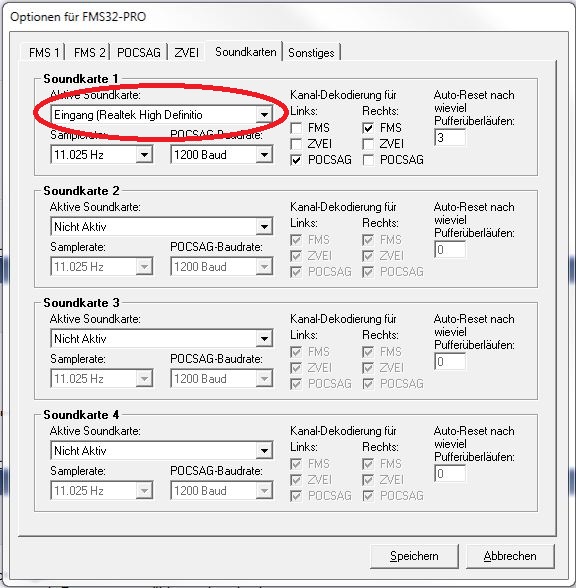

    Mahlzeit,
    der Betrag von Dark-Media kann ich nur bestätigen. Sofern das bei dir geht, solltest du mal die Einstellung in FMS32-Pro unter Soundkarte auf "Eingang [Realtek High Definitio]" setzten
    (Siehe Screenshot)
    LF 24 1/46/12

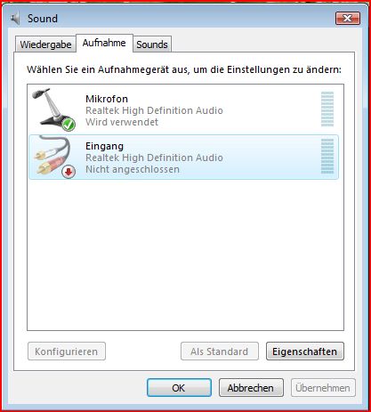

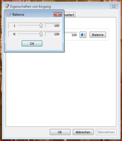

    so hier mal die einstellungen zum 1/3
Hits:	204
Größe:	38,1 KB
ID:	11804   Klicken Sie auf die Grafik für eine größere Ansicht

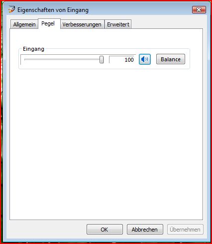

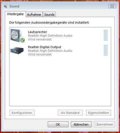

  9. #24
    18.07.2010
    27
    weiter mit 2/3
Hits:	176
Größe:	45,3 KB
ID:	11806   Klicken Sie auf die Grafik für eine größere Ansicht
Hits:	202
Größe:	31,0 KB
ID:	11807   Klicken Sie auf die Grafik für eine größere Ansicht
Hits:	196
Größe:	32,2 KB

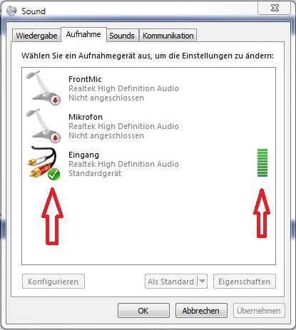

    und nun 3/3
    nun bin ich ja gespannt, könnt ihr damit was anfangen???
Hits:	187
Größe:	48,4 KB
ID:	11809   Klicken Sie auf die Grafik für eine größere Ansicht
Hits:	193
Größe:	43,8 KB

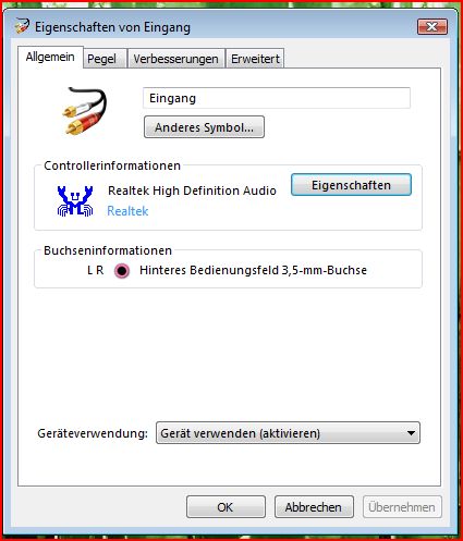

  11. #26
    23.05.2010
    81
    ich sieh dein problem,
    du musst den Eingang aktivieren,er ist im moment noch deaktiviert. siehe in deinem 2. Screenshot.deshalb hat er einen roten pfeil an sich.rechtsklick und auf aktivieren und als Standardgerät einstellen.weil er deaktiviert ist kannst du ihn auch im fms 32 nicht auswählen.am besten mikrofon dann deaktivieren.also scanner in line in stecken und im Fms 32 Eingang auswählen und dann müsste es gehen mit dem FMS dekodieren.
  12. #27
    21.06.2008
    117
    Moin,
    So isset "meister182"... Treffer versenkt!
    Also Feuerhorn, wie meister182 schon beschrieben hat, musst du den "Eingang" aktivieren.
    Das ganze muss dann so aussehen... (Siehe Screenshot)
    Hoffe das es getz funzt
    LF 24 1/46/12
Name:	SK Einstellung FMS32-Pro -- Aufnahme Eingang.JPG
Hits:	284
Größe:	56,1 KB
  13. #28
    18.07.2010
    27
    ich danke euch, ihr seit super!!!
