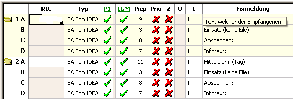

    Bei der Programmierung der RICs musst Du in dem Feld "Type" einen Wert einstellen. In der PSW ist da ein Auswahlmenue, wo Du u.a. "EA Ton", "EA Text", "EA Delimiter", "EA Ton IDEA" und "EA Text IDEA" findest.
    Vor einiger Zeit standen ein Kamerad und ich zusammen, als eine Alarmierung eintraf. Mein Melder ging ca. 5 sec vor seinem auf. In dem Moment, als sein Melder anfing, erschien bei mir auch der Text, während er ohne Verzögerung lesen konnte. Daraufhin haben wir bei der Leitstelle nachgefragt, die uns die geschilderte Erklärung gab. Ein Vergleich der beiden Progfiles ergab, das der RIC bei mir auf "EA Ton" und bei meinem Kameraden auf "EA Text" eingestellt ist. Ich sehe die Erklärung damit als bestätigt an.
    Ich werde mal versuchen, eine Hardcopy hier einzustellen. Ob's gelingt, kann ich aber nicht versprechen.

    Man müsste jetzt die Progfiles (RIC-Programmierung) von rundhauber sehen... Kannst du die mal anonymisiert als Screenshot online stellen (aber vielleicht mal die letzten drei Ziffern der RICs erkennbar lassen)? Eine Programmierung, bei der nur eine EA Tone RIC definiert ist (so wie es bei rundhauber klingt), ist auf jeden Fall keine korrekte EA-Programmierung...

    Zitat Zitat von Leitstelle_V Beitrag anzeigen
    [...] Man müsste jetzt die Progfiles (RIC-Programmierung) von rundhauber sehen... Kannst du die mal anonymisiert als Screenshot online stellen [...]
    Moin,
    hier ein stark verkürzter Screenshot - mehr kann ich im Moment leider nicht bieten. Es folgt dann auf der Seite weiter unten der Text-RIC (IIRC vom Typ "EA Text IDEA").

    faboi Gast
    So sollte es eigentlich auch sein, wenn es noch ein EA Delimiter gibt...
    Das Prinzip der Aussendung bei EA ist: Delimiter->EA Ton->EA Ton(...->EA Ton...)->EA Text
    Bei dir wird halt der Zusatz IDEA dazugehängt!
    Somit wird, wenn bei dem Melder die entsprechende EA Ton-RIC ausgelöst hat auch der Text angezeigt. Ansonsten nicht!
    Was ich jetzt leider nicht weiß, ist was passiert, wenn es kein Delimiter gibt und die EA Text ausgelöst wird!
