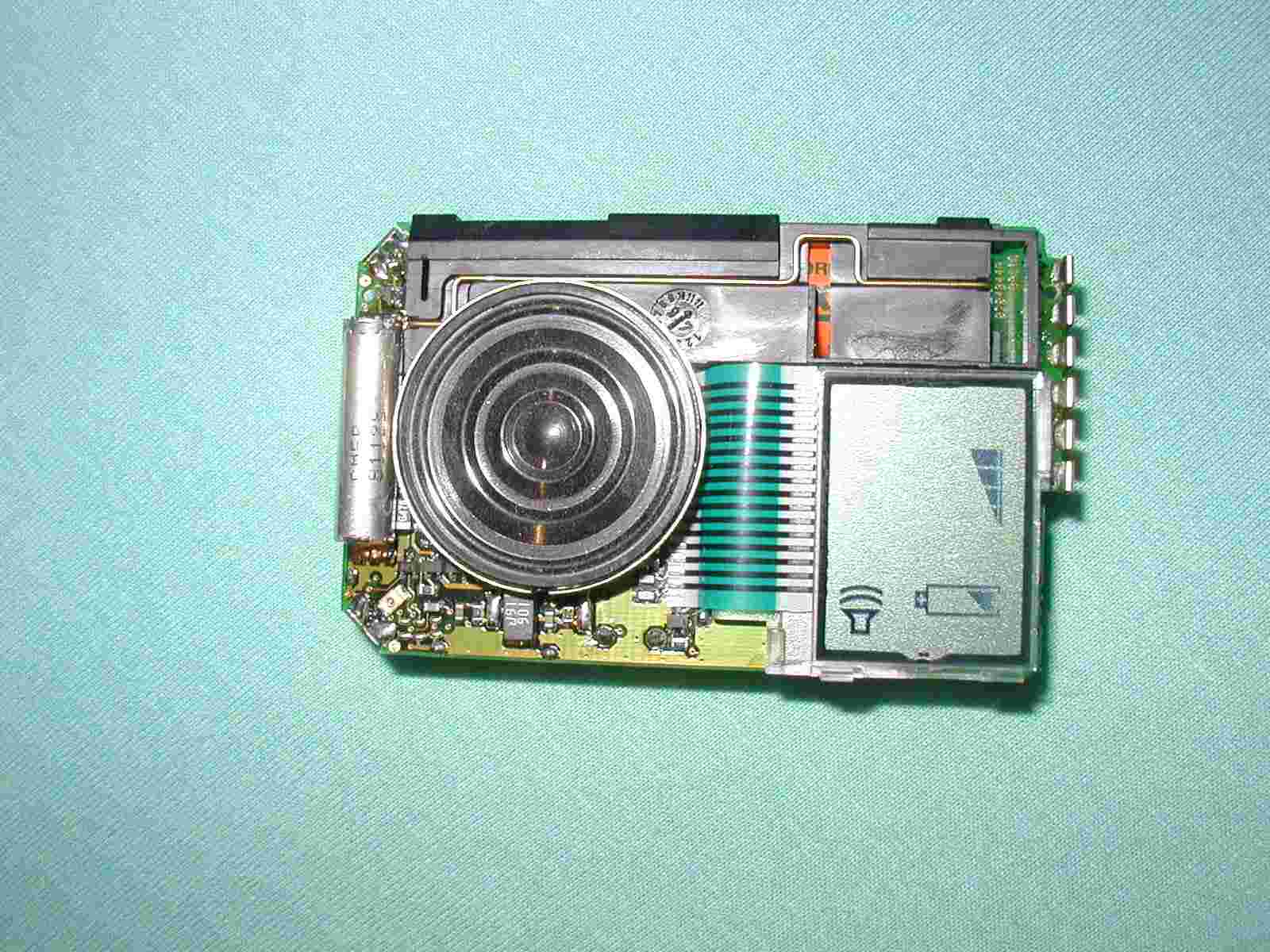

    Technisch müsste es möglich sein, die LED auszutauschen, aber macht es Sinn? Wozu soll die LED denn bunt blinken? Wenn sie anfängt zu blinken (also der Melder auslöst), mußt Du doch eh losrennen, oder willst du dich dabei über einen bunt blinkenden Quattro freuen? Und sonst siehst du von dem Umbau ja eh nix!
    Ich würde es an deiner Stelle nur machen, wenn ich SMD-Löten könnte. Denn das ist nicht wie bei normalen Bauteilen einfach drauflos bruzeln... Wenn Du hier nur einmal zu lange den Lötkolben drauf hälst kannst du den Melder gleich in die "Tonne treten".
    Bauform der LED müsste 1206 sein.
    Gerrit Peters
    P.S. Im Anhang liegt ein Foto der Platine eines Quattro 98, die LED ist deutlich links unten zu erkennen!

    technisch mögliche Farben sind:
    rot, gelb, orange, weiß, grün und blau
    einige davon gibt es in "hyper", also extrem hell.
    Ein Umbau eines BOS-Gerätes, also auch eines FMEs, bedeutet, dass das Gerät nach dem Umbau nach der TR-BOS nicht mehr geprüft wurde. Sprich: Selbstumgebaute Funkgeräte und FMEs sind nicht mehr BOS zugelassen.
    Gerrit Peters
    435
    Hallo !
    Die Farben blau und weiss sind auf keinem Fall möglich, da der 1,25V-Akku die Spannung dafür nicht herbringt. Sie würden sehr schwach leuchten.
    Ausserdem muss bei jedem Umbau der Vorwiederstand geändert werden. Und Rot hat eigentlich nichts mit der TR-Bos zu tun - sondern eine rote LED hat die geringste Durchbruchspannung und leuchtet somit in Verbindung mit dem Akku am besten.
    Die alten FMEs (RE227, RE228, RE229) haben ja auch eine kleine Glühlampe - die leuchtet ja auch nicht rot !
    Allerdings stimmt, dass der Melder nach einem Unbau (egal welcher) nicht mer der TR-BOS entspricht !
