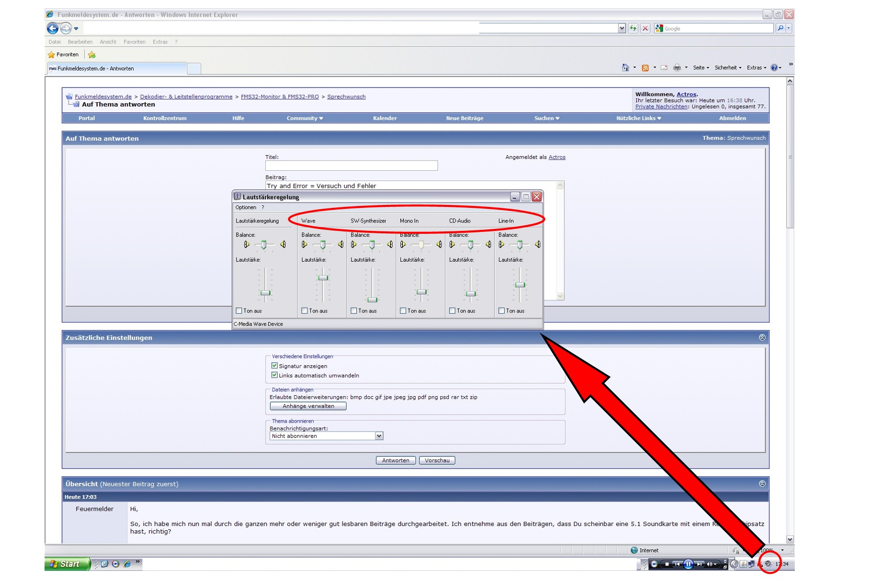

    Wie heißen denn die Ausgänge in der Windows-Lautstärkeregelung (Siehe Bild)?
    Versuche doch mal die Regler einer nach dem Anderen nach oben zu schieben und den Haken bei "Ton Aus" entfernen.
    Den Regler, bei dem Du den Funk auf dem PC hörst, mußt Du auch in den Einstellungen als Ausgang nehmen.
    Wenn noch Regler Fehlen:
    Option -> Einstellungen -> Folgende Lautstärkeregler Anzeigen
    alles auswählen.
    Wenn die Lautstärkeregelung nicht in der Task-Leiste ist:
    (Windows) Start -> Systemsteuerung -> Sounds und Audiogeräte -> Lautstärkeregelung in der Taskleiste anklicken
