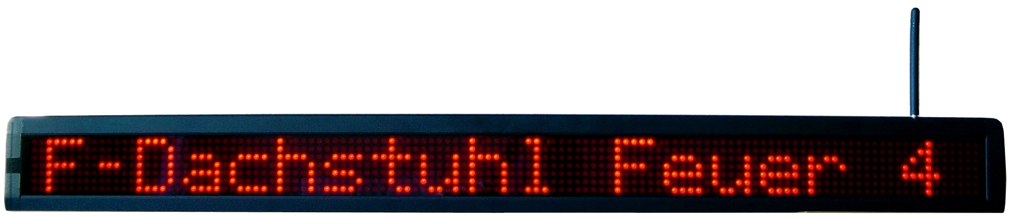

    Hallo stampi,
    wenn ihr schon ne POCSAG-Alarmierung habt und es nur darum geht,
    dass nicht jeder nen Textmelder hat, warum nehmt ihr nicht zum
    Beispiel sowas:
    http://www.feuerwehr.de/markt/anzeig...3&z=1&n=12933:
    Das ist schon fertig und zudem unabhängig von PC oder DME...
    Micky
Name:	Feuer 4 frei.jpg
Hits:	455
Größe:	253,5 KB

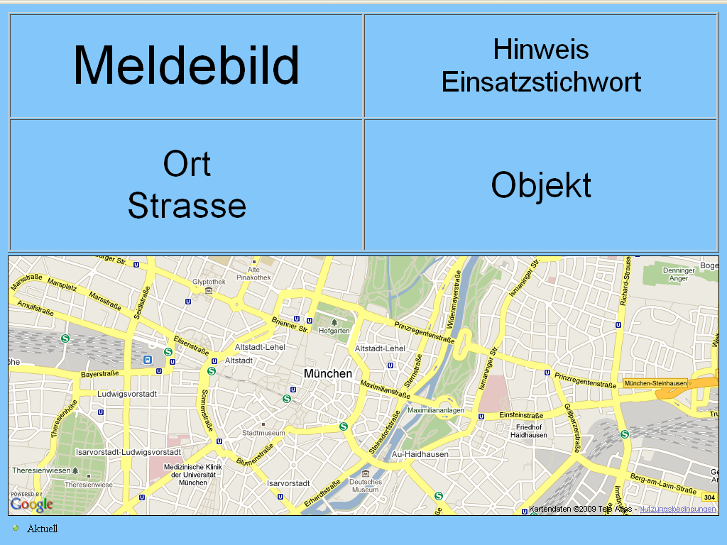

    13.07.2007
    59
    Beispiel sowas:
    Weil mir zum Beispiel die folgende Anzeige mit Karte und Detail Infos lieber ist ;)
Hits:	1027
Größe:	347,6 KB
    Hallo chrish,
    ich hatte in meinem Beitrag mit "Hallo stampi" den Thread-Eröffner angesprochen.
    So wie ich es verstanden hatte, ging es ihm NICHT um die Darstellung einer Karte.
    Micky
  13. #28
    13.07.2007
    59
    Hi Micky, das war mir bewusst wen Du angesprochen hast.
    Mein smiley sollte auch zeigen das es eher ironisch sein sollte.
    Uns ist es mit Karte lieber, daher diese Variante.
    Wollte ja auch nicht dazwischenfunken. Sorry!.
    Gruß Christian
