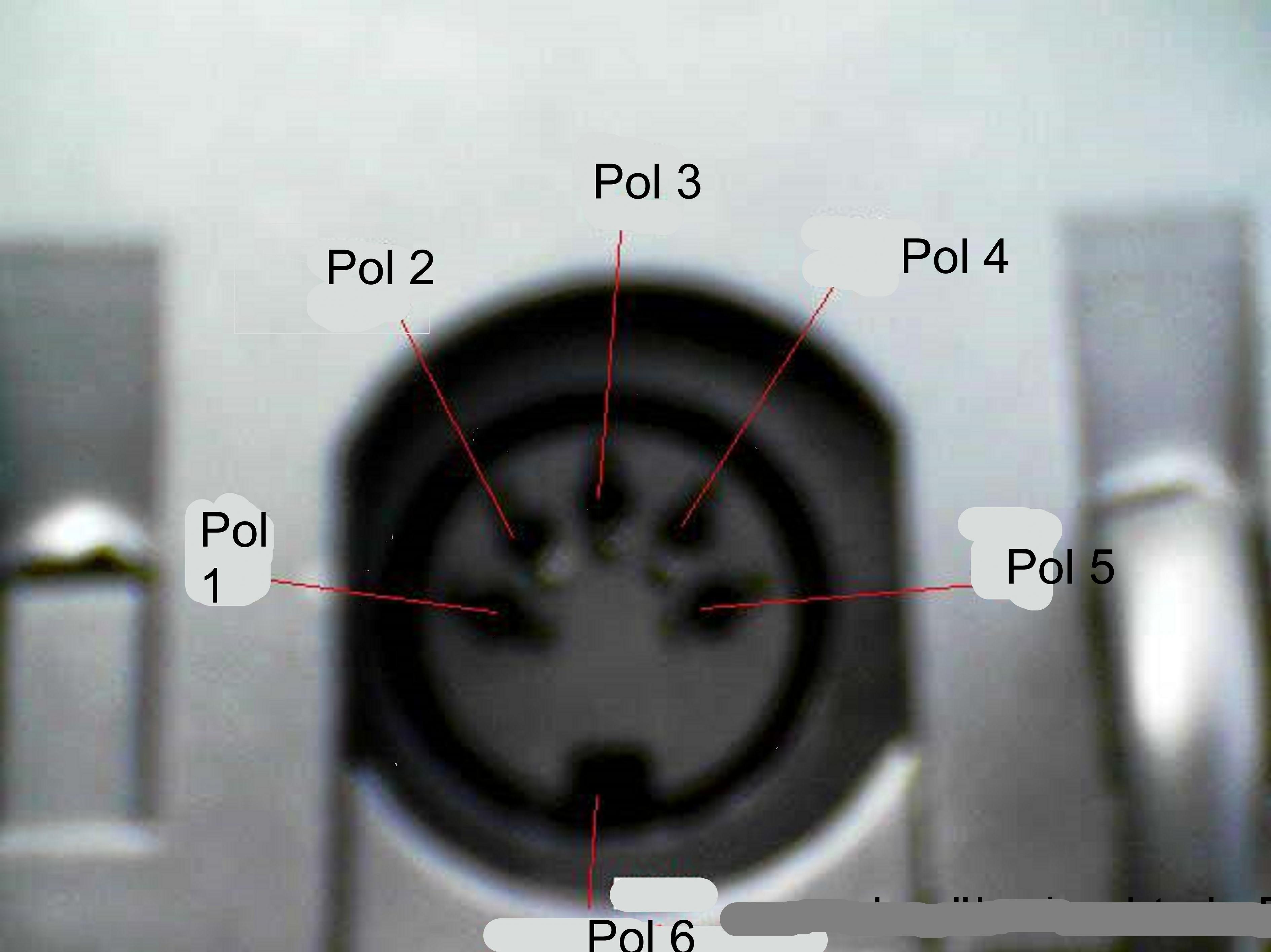

    Hallo Leute,
    ich möchte mir ein Alarmschalter bauen, mit dem ich 230 V reäte betreiben kann.
    Ladegerät von Swissphone.
    ich habe schon die SuFu genutzt steige aber durch die erklärungen net durch.
    Könnte mir mal bitte jemand erklären welcher von den Polen der Ein und welcher der Ausgang für den Schalter ist.
    Vielen Dank im vorraus.
Name:	Pol belegung.jpg
Hits:	318
Größe:	301,1 KB

    Hier die Beschreibung der Buchse:
    http://www.funkmeldesystem.de/foren/...59&postcount=4

    so weit war ich auch schon , ich möchte aber 230 V damit betreiben !!

    Dann schalt mit dem Ladegerät ein Relais, dass 230V schalten kann/darf....

    Guckst Du..
    Von 230V-Basteleien würde ich aber absehen, wenn man da keine Ahnung von hat..

    laut swissphone ist es zwar möglich darüber 230V zu schalten, aber ich rate davon ab. ich hab da damals immer wieder empfangsprobleme in der ladestation gehabt wegen. daher würde ich eher ein Steckergehäuse kaufen mit eingebauter steckdose, und innen drin ein relais, welches über die 3-6V der DIN-Buchse gespeist und uber den internen Relaiskontakt geschaltet werden. jedoch ist zu beachten dass nicht jedes Ladegerät das Relais Dauerhaft anziehen lässt, sondern meist nur für 10 Sekunden!

    Dran denken:
    Antiparallel zur Relaisspule eine "Freilaufdiode", und - sollte das Relais in der Ladestation nur 10sec anziehen, könnte man damit z.B. ein Treppenlichtzeitschalter mit universalspannungseingang schalten, dann gehts licht auch wieder aus :-)

    Mach es so, wie EIB-Freak es beschrieben hat. Mit nem zeitrelais mit universalspannungseingang. Das relais bauste in ein Gehäuse ein, damit es berührungssicher ist.Dann baust du eine steckdose in des Gehäuse oder du klemmst ein stück kabel an, an dem Du ein 230 V Kupplung machst. Dann bist Du auf der sicheren seite.

    Was spricht gegen die Version mit Funksteckdose(n), die hier im Forum auch schon mehrfach beschrieben wurde.
    Brauchst nur die Fernbedienung zu modifizieren.
    Vorteil: Fern von der Netzspannung, Steckdosen frei positionierbar,...
