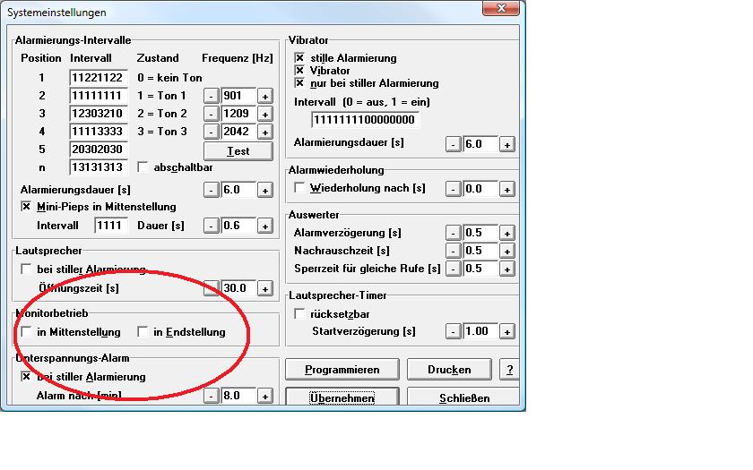

    01.11.2009
    6
    Also ich habe einen Bosch FME 88s. Und die programmiersoftware PGA 88. Das ist die Version 3.01. Ich kann den Melder einlesen und programmieren. Nur ich möchte bei meinem Wecker die Mithörfunktion aufschalten. und jetzt ist meine Frage geht das mit dem Programm PGA 88 weil ich bekomme es einfach nicht raus.
    2.652
    Da die PGA88 für den Motorola 88 ist...
    Im Systemmenü gibt es den Punkt "Monitorbetrieb" dort "In Mittenstellung" und "In Endstellung" (Anleitung Seite 6)

    19.10.2006
    169
    Zitat Zitat von Chrisbrown Beitrag anzeigen
    und dann ist die Mithörfunktion aktiviert.
    Aktiviere einfach das Kästchen in Endstellung oder Mittenstellung und Du hast es.

    01.11.2009
    6
    Danke schön. hat funktioniert.

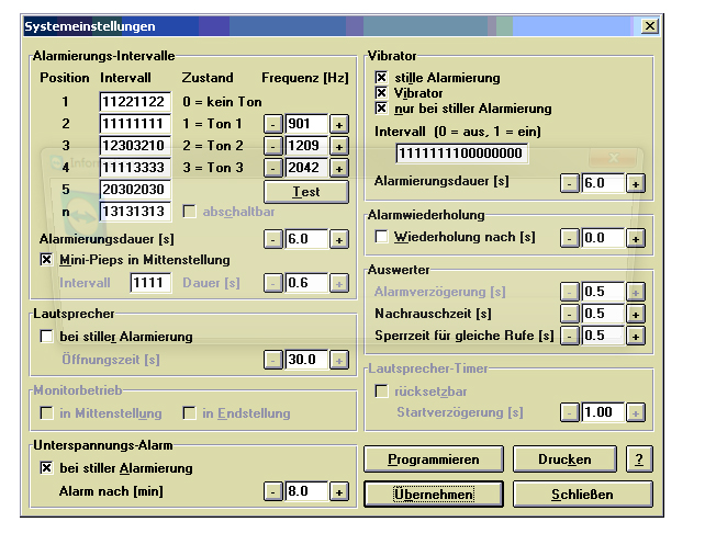

    1.088
    Hey Leute,
    ich möchte jetz nicht unbedingt einen neuen Thread aufmachen.
    Es geht um die Programmierung eines Bosch 88S müsste die Version 02 sein.
    Auslesen kann ich den Melder nur mit der alten DOS Software PGA88, ich kann alles Programmieren, Schleifen, Töne, Einstellungen, bis auf eins, und zwar Vollalarm auch in Mittelstellung, deswegen macht mir der Melder auch immer noch den Minipieps.

    12.10.2008
    99
    Hi zusammen,
    Ich habe das Problem das der punkt "monitor betrieb" grau hinterlegt ist und ich da keine Kästchen aktivieren kann ...
    An was kann das liegen ????
    07.01.2004
    199
    Das könnte zum Beispiel daran liegen, dass du keinen 88s hast sondern nur einen 88.
    Der kann keine Sprache wiedergeben.
    Falls du einen 88s hast, musst du das in der Software unter Systemeinstellungen auch definieren. Mein Tipp: Melder in die Station stecken und einmal komplett einlesen, dann weiss die PGA auch welcher Typ mit welcher Firmware programmiert wird und gibt die entsprechenden Optionen in der Maske auch frei.
    12.10.2008
    99
    Ist ein Bosch FME 88S (mit Lautsprecher) auch die Firmeware passt - hab ihn auch komplett eingelesen...
    den Punkt "Monitorbetrieb" zeigt es mir auch an nur ist der eben grau geschrieben und ich kann kein Kästchen (Mittelstellung oder Endstellung) auswählen ...
    Im übrigen ist das nicht nur bei einem Melder sondern bei zwei so gewesen (beide die grünen Bosch FME 88S - mit Lautsprecher)
    Ich nutze die PGA 88 V.3.0.1.

    27.02.2002
    5.257
    Ist das Häkchen auch gesetzt im System festlegen?
    "mit Sprachdurchsage"
    12.10.2008
    99
    ja ist gesezt - wenn ich das häkchen nicht setzte zeigt es den "Monitorbetrieb" gar nicht an...
