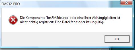

    Hi
    wenn ich fms instaliere funktioniert alles aber wenn ich dann die updates instaliere geht nix mehr
    betriebssystem vista ultimate 64x
    meine frage:
    wo muss ich die hrsFMSde.ocx hinkopieren das es geht
    danke im voraus
    MFG memphis

    ich weiß da hab ich sie ja auch rein kopiert aber der sagt denoch das die datei veraltet sei

    auf meinenn altem pc lief es ja auch mit xp und ich weiß auch das ich die datein in den system32 ordner kopieren muss
    das problem is das in dem verzeichniss (system32) die datein bei instalazion nicht vorhanden ist und das die kopierte datei nicht angenohmen wird
    ps muss ich da vlt etwas in der registry machen
    mfg memphis

    Was heißt die kopierte Datei wird nicht angenommen?
    Wenn Du meinst, das Du die Datei kopiert hast und es funktioniert nicht, benutz bitte die Suche, wie ich es eben schon geschrieben habe. Dort wird genug dazu erzählt, wie man eine Datei registriert.

    Kopier die besagte ocx Datei mal ins FMS32 Verzeichnis hat bei mir unter Windows 7 auch geholfen.
    06.09.2007
    93
    bei Startproblemem in Vista, cmd ins Suchfeld eingeben und als Admin starten, und folgendes eingeben:
    regsvr32.exe "c:\windows\system32\COMDLG32.OCX
    Dies mit allen beiden .ocx Dateien machen. Danach sollte es problemlos laufen.
