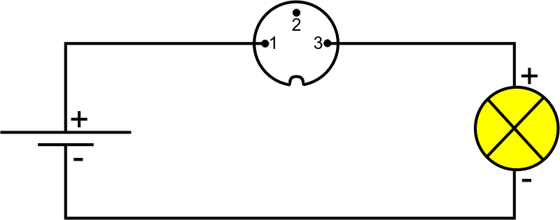

    ich habe auch eine Pageboy 2 Ladegerät mit 3poligem anschluss. Jetzt ist meine Frage, wo muss ich was anschließen? Bzw. Wie lange habe ich wo strom drauf? Ich habe mir eine Blaue Blitz Leuchte gekauft, diese soll bei einem Alarm angehen zu mindest erstmal. Wie schließe ich jetzt + und - an und wie lange leuchtet bzw. blinkt diese?
    Matrix 112 Gast
    Du brauchst eine externe Spannungsversorgung welche die Spannung für Deinen Blitzer liefert!
    Aus der Diodenbuchse am Ladegerät kannst Du keine Spannung abgreifen welche direkt genügend Strom für den Blitzer liefern kann.
    Das Netzteil muss die richtige Spannung für Deinen Blitzer haben und ausreichend Strom liefern können. Schau am besten auf dem Blitzer, steht dort z.B. 12V/500mA dann muss das Netzteil mindestens diese Vorgaben erfüllen. Achte auch darauf ob es eine Gleich- oder Wechselspannung sein muss!
    Ansonsten könnte die Schaltung so aussehen wie im Anhang, Du musst dir zwischen Pin1 und Pin3 der Diodenbuchse einfach einen Schalter vorstellen der dann schließt wenn ein Alarm eingeht. Er bleibt so lange geschlossen bis Du die Taste mit der Alarm LED am Ladegerät drückst.
    Matrix
Hits:	167
Größe:	738,3 KB

    Auf dem Blitzer steht 12V 3W. Es wird gleichspannung sein, also KFZ zum Beispiel. Als Verbruach komme ich auf 250Ohm. Ist das richtig?
