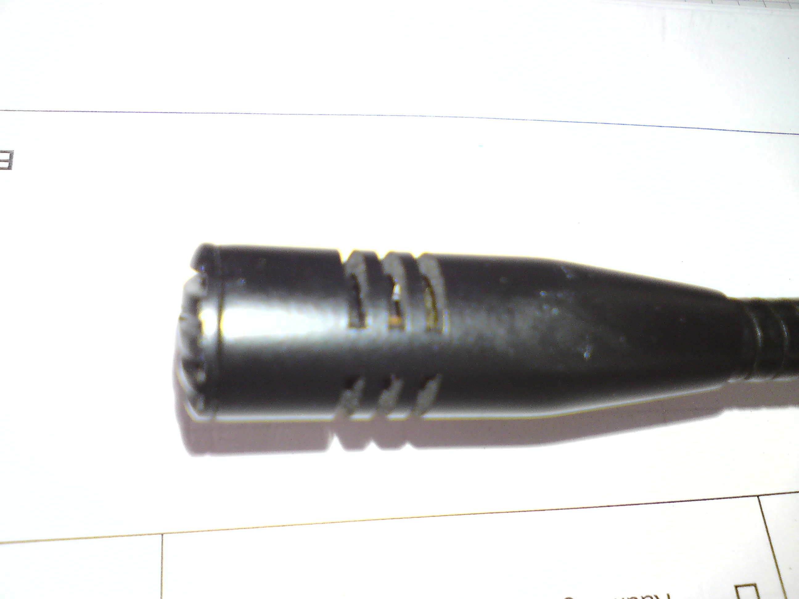

    Welche Betriebsart fährst du mit dem FuG?
    hsa-com Gast
    ohne genaueres zu den Mikrofonen zu wissen, kann ich natürlich nur Vermutungen anstellen aber ich könnte mir vorstellen, dass zumindest das erste Schwanenhalsmikro ein Elektretkapsel-Mikrofone ist. Dieses brauchen um zu funktionieren einen Mikrofonverstärker (der eigentlich Impedanzwandler heisst aber eben gebräuchlichst als Verstärker bezeichnet wird). Zum Teil ist dieser bereits im Mikrofon eingebaut, wodurch nur eine Speisespannung zur Verfügung gestellt werden muss (i.d.R. ca 1,5V), oftmals wird er aber auch extern verwendet. In eurem Fall hört es sich so an als würdet ihr dieses aber an einem MikrofonVORverstärker (für z.b. dynamische Kapseln oder eben zur allgemeinen Signalverstärkung) betreiben. In diesem Fall wird dann zwar die nötige Spannung fürs Mikro irgendwoher geliefert, die Verstärkung aber führt unweigerlich zu einer Übersteuerung und zu Verzerrungen. Im zweiten Fall hört es sich so an als wenn es ein dynamisches Mikro wäre bei dem der MikrofonVORverstärker fehlt. Hier könntet Ihr, falls meine Vermutungen denn stimmen, den vom ersten Mikro nehmen, dann sollte das Problem des zu Leise seins eigentlich erledigt sein. Im ersten Fall müsstet Ihr dann den Verstärker ändern.
    Wie gesagt alles nur ins Blaue hinein getippt. Wenn Ihr mehr Infos braucht, bitte mit Typ des FuGs, Typ und Daten der Mikros und wo am FuG ihr die Mikros betreibt (vorne oder hinten) nochmals melden.

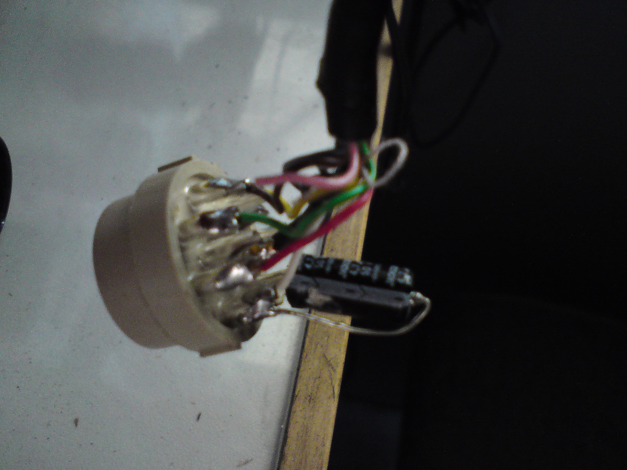

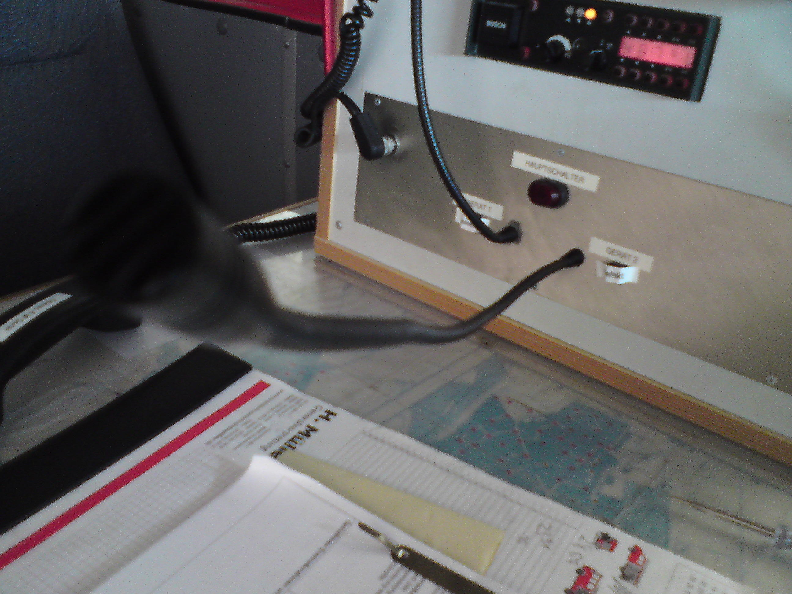

    24.02.2005
    296
    So hier ein paar fotos von unserm ELW Funk

    ich stell mal ein par Frage die mir so im Kopf rum schwirren die mir das ganze etwas klarer machen würden.
    Wie sieht den der Leitungsweg in dem Aufbau aus? (wenn möglich Skizze oder Fotos machen)
    Habt ihr den Höreranschluss von den BGs mit einer Verlängerung nach aussen geführt oder liegt der innen oder habt ihr die Micro konstruktion diereckt am BG angeschlossen? Wenn ja warum?
    Wo ist der Handapperat angeschlossen?
    Wenn ich das richtig verstanden habe dann gehören die Micros, die Tasten unten in dem Tisch (da wo defekt drüber geklebt ist. Sind das die Sprechtasten?) und die Peiker Lautsprecher oben drauf zusammen und sind jeweils an einen Natostecker gelötet. Stimmt das so? Liegen da auch noch Fußtaster rum? Wo gehören die zu?
    Reiß doch den Natostecker ab und klemm das ganze hinten an die SE Geräte an die liegen doch warscheinlich auch in der Kiste.
    Ist der interne Lautsprecher der BGs abgeschaltet? wenn nicht mach das mal, wie steht in der Bedienungsanleitung des BG.
    gruß Marcus
    24.02.2008
    84
    Ich hätte beim Anblick dieser Installation und der sich abzeichnenden Problematik dazu mal ne ganz andere Frage:
    Was bringt es, wenn BOS-Funkgeräte aufwändig und teuer zertifiziert sein müssen, dann aber in der Praxis einfach mit einer wilden Handvoll Kabel in einen ELW geschmissen werden?
    Steht nicht in irgendeiner eurer vielen Richtlinien drin, dass die Technik von Fachpersonal installiert werden muss?
    Schöne Grüße!
