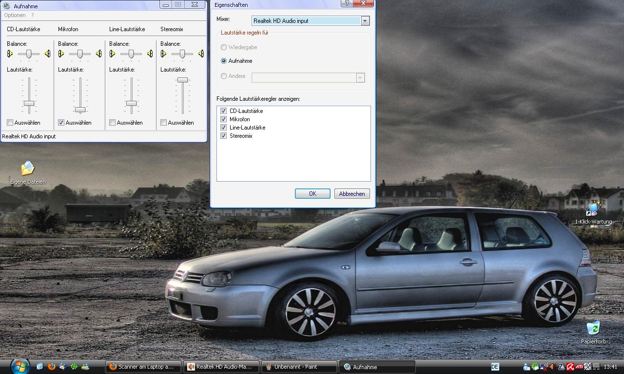

    Habe mehrmals den neuesten RICHTIGEN treiber installiert aber das Problem besteht weiterhin. Normaler Ton ist ja da (Musik, ICQ etc..)

    Ich würde den Scanner nicht über mikrofon laufen lassen!
    Nutz mal den Line-In (wenn du den hast)!
    Und schraub den Regler bei den Settings nicht so hoch
    Beim pic hast du Aufnahme ausgewählt -> Mikrofon
    Setzt den Hacken mal bei -> Line-Lautstärke (wenn du ein Line-In hast)

    Das hier sind jetzt nur vergleichsbilder.. also nicht meine, so sollte es aber aussehen (viele einstellmöglichkeiten) aber das tut es nicht (wenige einstellmöglickeiten)!!

    hatte das Problem damals auch, als ich meinen neuen Laptop in Betrieb nahm.
    Ich musste u.a. den Mikrofonvorverstärker aktivieren und in den Soundeinstellungen der Karte unter "Realtek HD Audio Output" mal alles aktivieren, was es da gibt, denn zumindest bei mir war das ganz komisch, dass, obwohl am Mic-Eingang angeschlossen, das ganze über "Rear Pink In" zu steuern war.
    Das ist halt der Käse wenn die Klinkenbuchsen doppelt und dreifach mit Funktionen belegt sind. War das früher so einfach..... :-)
    Jetzt habe ich mittlerweile den Ton, kann diesen auch auf die Lautsprecher ausgeben, aber FMS32-Pro decodiert nix. Ich weiß so langsam nicht mehr weiter.
    Gruß Biermännel
