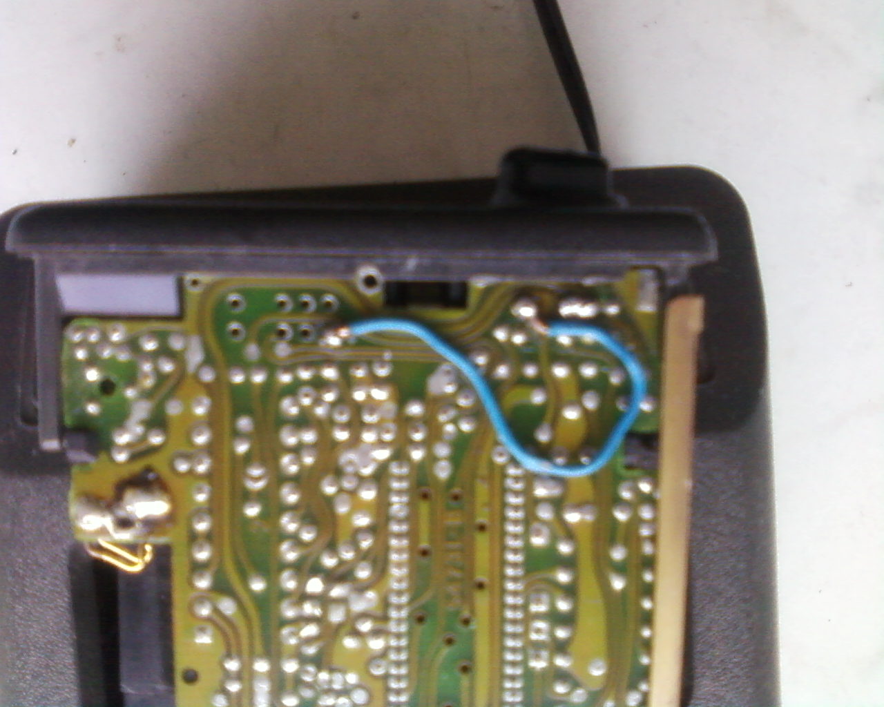

    ich hab mal ein bild gemacht. und dann hätte ich noch eine bitte: kann mir das jemand so sagen dass ichs versteh? ich bin in solchen sachen wie "oszilator" usw. net wirklich mitgekommen...
    ich hab auch das bild aus der anleitung dabeigepackt, da ich nicht weis ob es mehrere "umlötungen" gibt.
    lg schmiddi19

    kann es sein dass dein blauer draht im unteren "kurvenbereich" etwas an der ummantelung verloren hat? ist auf dem bild zwar nur zu ahnen, aber es sieht mir doch sehr danach aus als ob der im bereich des U5 nen kurzschluss machen würde. kürz mal den draht damit du keine solche schleife dran hast oder nimm dünnen kupferlackdraht für die verbindung.
    shinzon meinte mit oszillator und demodulator 2 baugruppen des BMD, wobei ich nicht denke dass du unten am anderen ende (da sitzt der demodulator und die oszillatoren U2 bzw U1) rumgelötet hast.

    ich habe mir die stelle mal genau angeschaut, da war wirklich ein kleines stück isolierung weg.
    habe nun die platine darunter und das kabel mit tesa abgeklebt und sihe da: er funktioniert einwandfrei :)
    ich bedanke mich für die schnelle hilfe :)

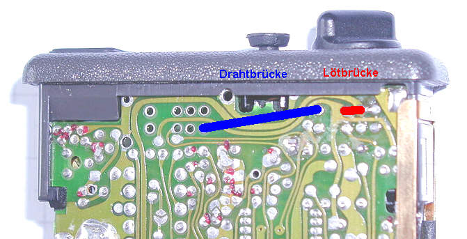

    Mach das so wie es auf dem Bild gezeigt ist.
