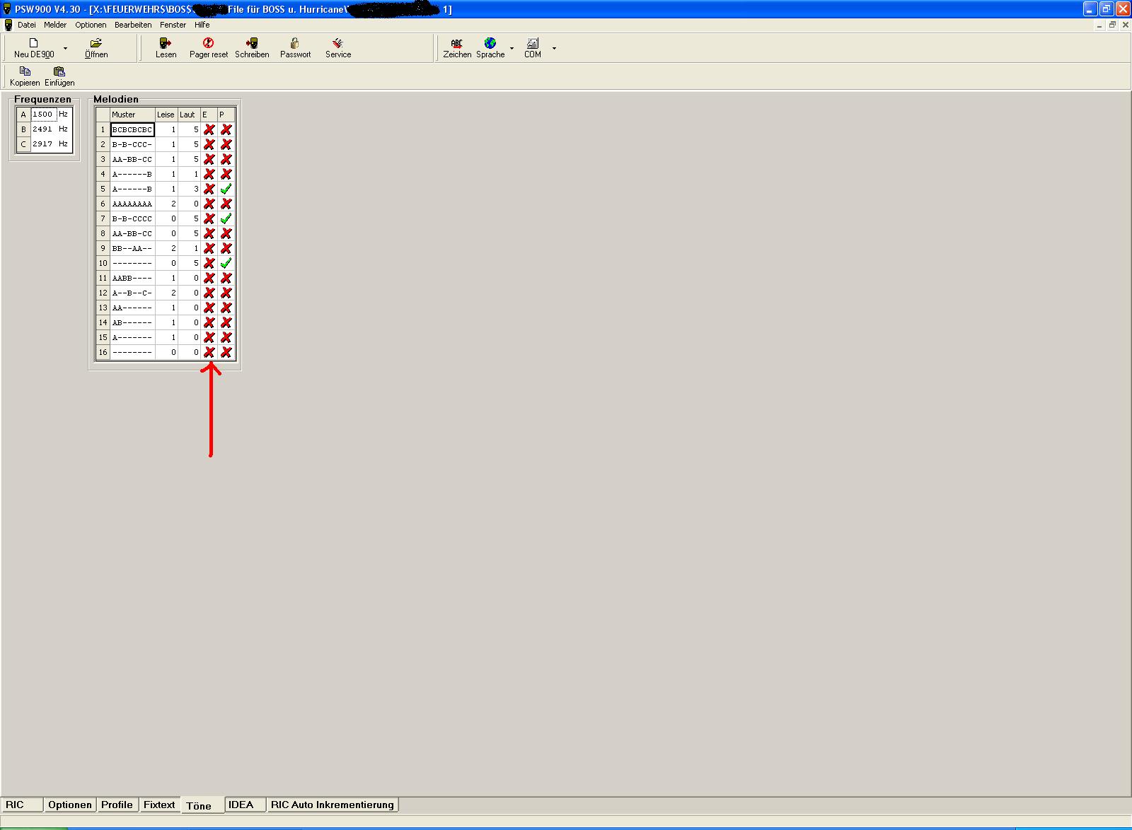

    ich habe nach mehreren BOSS 900 jetzt die ersten 910 programmiert, dabei ist den Kameraden mit dem 910er Gerät aufgefallen, das sich die Alarmierung nicht von alleine abstellt. D.h. der Pager peiept bis man die Meldung liest oder bis die Batterie leer ist.
    Dieses ist aber nicht erwünscht. Der Pager soll alarmieren die Tonfolge durchlaufen und dann nach Zeit x nochmal erinnern mehr nicht.
    Wer kann mir sagen wo ich das einstellen kann???
    Eine kleine Erklärung zum Reiter Töne wäre hilfreich, habe bisher immer den Standard von Swissphone genommen.

    Hallo.
    Siehe Pfeil im Bildchen, ist da ein Häckchen gesetzt?

    habe den Programmier PC gerade nicht vor mir, bin mir aber ziemlich sicher, das dort ein Haken gesetzt ist.
    Das e ist ja auch mit endlos bezeichnet.
    Was bedeutet dann wenn ein Haken bei P (Pause ist)
    Kann man die Töne irgendwie auf dem PC Probehören???

    Wenn bei dem P ein Häckchen drinnen ist, dann macht er zwischen dieser Ton-Reihe kurz Pause.
    Kannste auch mal selber probieren, wenn du einen Melder hast...
    Töne kannst du mit diesem Tool erzeugen.
    http://www.christian-roettinger.de/re429piep.shtml

    kann man beim BOSS 900 das Tonmuster nicht ändern, sprich eigene Töne erzeugen???
    Finde den Reiter nicht. Beim 910 usw. ist dieser vorhanden.

    Hallo.
    Beim Boss 900 kann man die Töne leider nicht ändern. Dies ist erst ab Boss 910 möglich.
