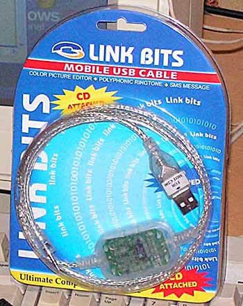

    Hedy Datenkabel gehet einfacher!
    Siehe Fotos!
    http://www.funkmeldesystem.de/foren/...ad.php?t=42522
