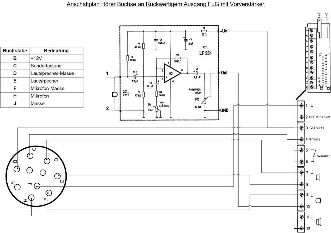

    ich habe das ganze einmal Skizziert,
    Verwendet wurde der Schaltplan des Vorverstärker.
    Kann mir wer sagen wie der Anschlußverlauf für das Mikro sein müsste?
    Der Rest so hoffe ich ist richtig!?!
    thx

    09.06.2008
    56
    Bei beiden FUG8b (und /Z) geht der hintere Mikrofoneingang auf Pin 10 der Klemmleiste rein . Also den Ausgang des Vorverstärkers (OUT) auf 10. Das was von "H" kommt geht auf den Vorverstärker- Eingang . Die Masse und die +12V sind richtig. "F" muß nochmals auf die Masse , also Pin9 der Klemmleiste oder der Masse der VV.

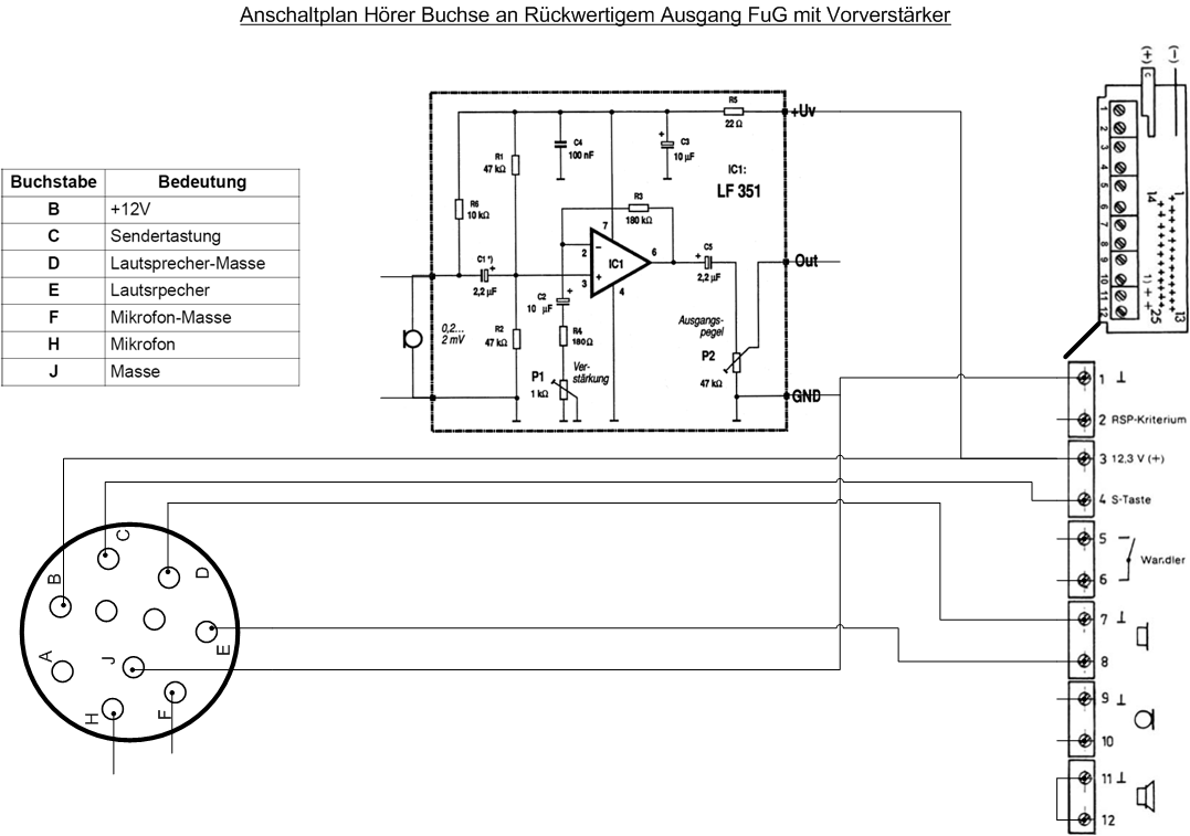

    outlow Gast
    hoffe ich habe die änderungen richtig übernommen!
    H an 1 oder 2 (siehe Zeichnung) anschließen??
