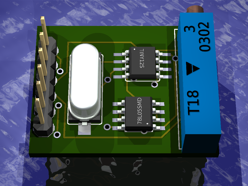

    Moin..
    Lösung zum Einbau in Hörer/Auflage/kleines Kästchen:
    20x26 mm grosse Platine, Tonruf 1+2, einstellbare Lautstärke des Tonruf.
    Pin 1: Spannung (z.B. Nato Pin B)
    Pin 2: PTT (z.B. Nato Pin C)
    Pin 3: NF Masse (z.B. Nato Pin F)
    Pin 4: NF Heiss (z.B. Nato Pin H)
    Pin 5: TR-1 (Taster gegen Masse, z.B. Pin 3)
    Pin 6: TR-2 (Taster gegen Masse, z.B. Pin 3)
    Bei 10 Stück wird die Platine bezahlbar, das ganze dann unter 20 EUR .. privat, versteht
    sich..
    Gruss,
    Tim

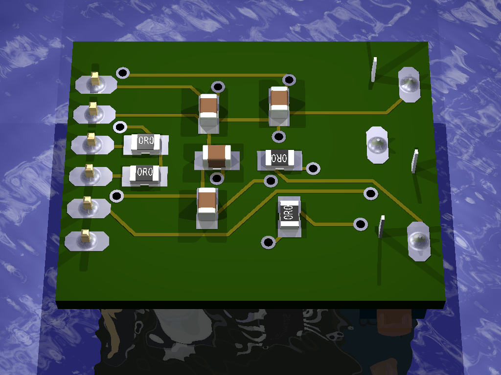

    28.11.2005
    2.759
    Moin..
    War mir noch zu gross, und ich hab ja gelegentlich zu viel Langeweile..
    Nun nur 35x12 mm (bessere Einbaumöglichkeit in den Hörer)..
    Hat sich nicht viel geändert an der Beschaltung,
    Pin 1 GND, Pin 2 9-15V, Pin 3 + Pin 4 PTT-Schliesser,
    Pin 5 GND, Pin 6 Tonruf Ausgang, Pin 7 + 8 je ein Taster gegen GND
    Gruss,
    Tim
