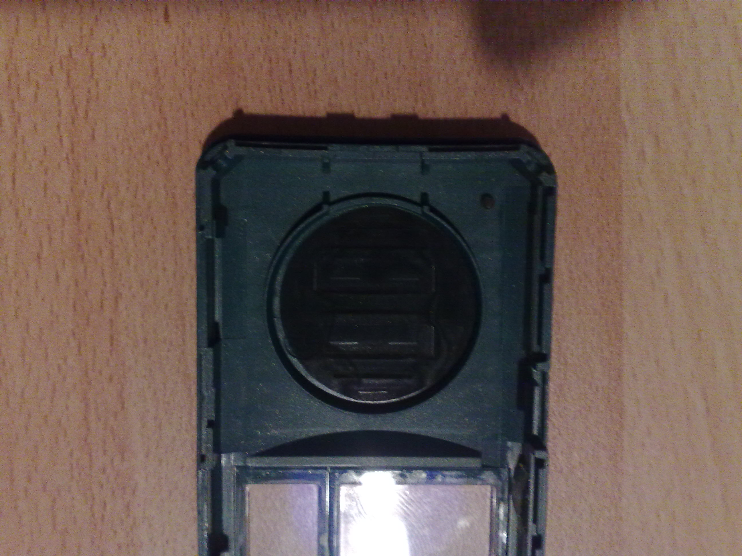

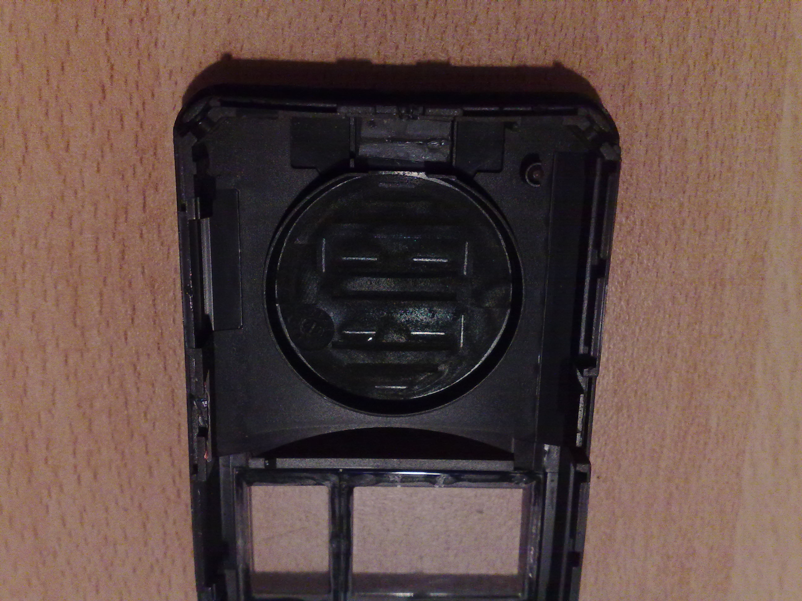

    ich hab meine Gehäuse innen in dem Bereich des Vibrators leicht abgeschliffen is ist net viel ds weg muss.
    Hab 3 Bilder gemacht.
    1. grünes Gehäuse ohne Behandlung für Q96
    2. lila Gehäuse mit Behandlung (mit Dremel)
    3. schwarzes Gehäuse Original XLS+ Oberteil
