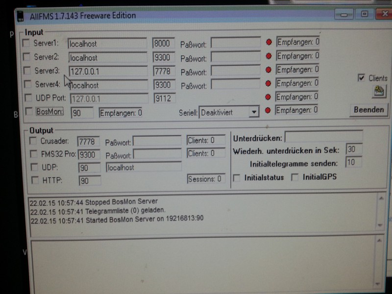

    ich brauch mal eure Hilfe, ich hoffe das ihr mir helfen könnt.
    Gegeben ist Netbook ( Beispiel IP 123.456.1.2 ) am Dachboden mit BosMon und AllFMS . BosMon wertet per Com3 von Swissphone 920V aus . Nun sollen die Pocsag Telegramme vom Netbook Dachboden an den PC unten ( Beispiel IP 123.456.1.3 ) mit Radio Operator weiter geleitet werden . Ich bekomme das einfach nicht auf die Reihe.
    Auf dem PC unten ist RO und auch Poc32. Auch habe ich auf diesem PC schon die Einstellungen schon so das die Daten von Poc32 in RO angezeigt werden.Also würde auch eine weiterleitung an POC32 unter reichen. Ich hoffe ihr könnt mir folgen und helfen.
    Was muss ich genau wo bei AllFMS eintragen ( siehe Anhang ) damit ich das ans laufen bekomm? Ich bin am verzweifeln...
    Danke für Eure hilfe.
