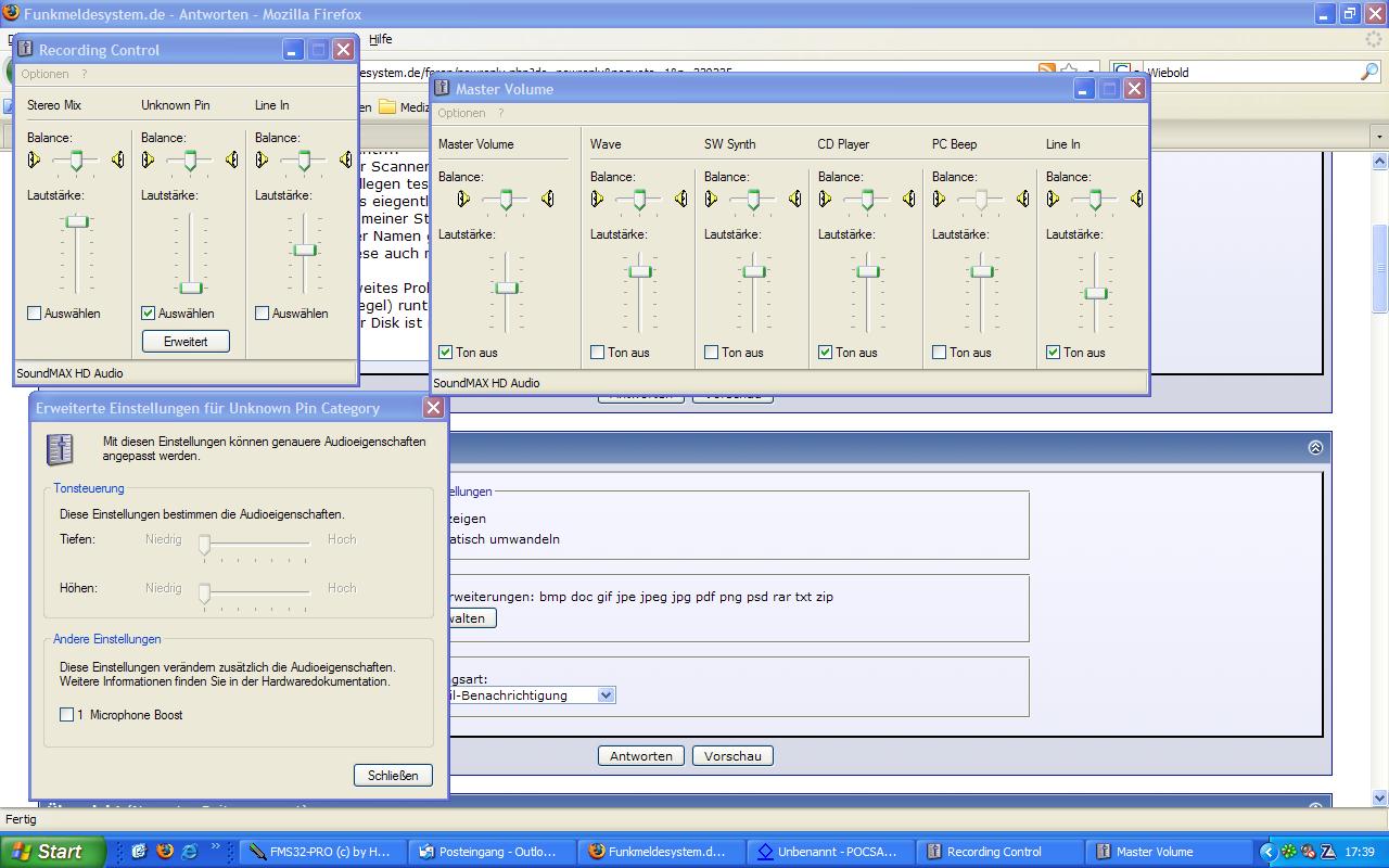

    mittlerweile sind ja schon ein paar Tage vergangen und es hat sich viel getan oder auch nicht....
    Der Scanner und der Disk funktionieren (das ist schon mal toll) Ich habe ihn bei einem Kollegen testen lassen und er wurde für gut befunden. Ich weiß nun auch mittlerweile was das eiegentliche Problem an der Sache ist... Wobei ich eins auch nicht verstehe.
    In meiner Stadt wird auf Frequenz XX alarmiert, der Kreis ca 20 KM von mir entfernt(dürfen hier Namen genannt werden?) tut dieses auch! Von dem Kreis bekomme ich Meldungen, wenn diese auch mit Fehlern versetzt sind. Hier in meiner Stadt bekomme ich gar nichts! Gar nichts!
    Zweites Problem: (vielleicht hängt es zusammen) Es ist mir nicht möglich die Abtastung (Pegel) runterzustellen.
    Der Disk ist mit der Soundkarte verbunden und liegt auf dem Unknown Pin.
    Line In ist nicht möglich zumindest weiß ich nicht wie. Zu Verständnis dieses Bild hier.
    Der Pegel schlägt voll aus obwohl die Lautstärke auf Null gesetzt wurde. Zu der Soundkarte:
    Neue und Alte Treiber ausprobiert. Ich habe keine Idee mehr was ich machen soll....
    Kann mir vlt. jemand helfen?
    Danke und Gruss

    Bei recording Control Natürlich Line-In auswählen, hier kansnte dann über den Regler die lautstärke einstellen.
    Die auswertung kann bei falscher lautstärke schlechter bis garnicht funktionieren, das könnte der grund sein warum ein kreis klappt und der andere evtl. nicht.
    Am Scanner kannste natürlich die Lautstärke ned einstellen da Disc ausgang nicht Regelbar ist.
