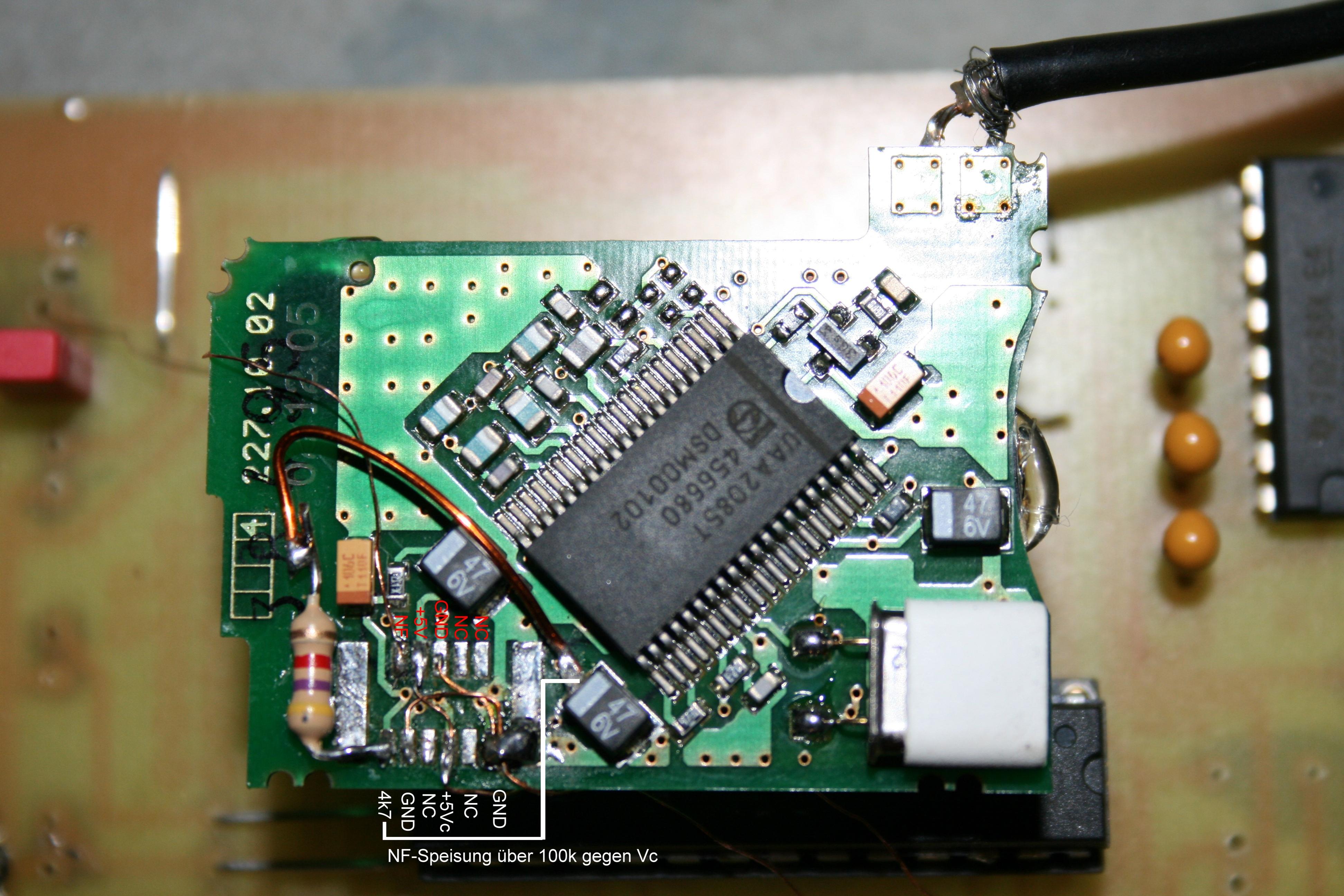

    Ja, kannst du auf jeden Fall. Ich bin schon am Suchen, denn ich hatte mal Bilder gemacht. Aber ich find sie nicht mehr -.- Werd mal noch weiter schauen
  2. #17
    29.06.2004
    213
    Habs gefunden! Hier die etwas unschöne Art, aber es funktioniert :)
Hits:	269
Größe:	833,0 KB

    Wie soll ich den Hinweis "NF-Speisung über 100k gegen Vc" deuten ? Sind die +5V am unteren Platinenrand andere +5V als die in der 5poligen Reihe ?

    Der Draht auf dem Bild, der oben links von der Empfängerplatine abgeht (NF), ist an den NF-Eingang des Pocsag-Gateway angeschlossen UND mit einem 100k Widerstand auf +5V gelegt.
    Der Text steht auf dem Bild an der Stelle etwas "unglücklich". Er hat nichts mit der darüberliegenden Verbindungslinie zu tun.

    Welchen Sinn erfüllt dieser Widerstand? Was macht der 4k7 ?
    Habe das grad mal gelötet, momentan schliesst mir die Platine die 5V kurz.
    Baden-Württemberg - wir können alles, ausser Digitalfunk.
  12. #27
    29.06.2004
    213
    Der 4k7 ist eigentlich für die B+ (1,5V).
    Hab die Schaltung nur "quick and dirty" zusammengebaut.
    Und der 100k zwischen +5V und NF ist ein Pull-Up Widerstand, ohne dem kommt sonst
    kein Signal raus.
    Warum das so ist... keine Ahnung. Aber man kann es sich so vorstellen, wie die notwendige Phantomspannung bei einem Kondensatormikrofon.

    Ok, dann muss ich nochmal kurz in den Keller verschwinden und 2 Widerstände raussuchen :-)
    Und mich um den 5V-Kurzschluss kümmern.........

    Was soll ich sagen - zumindest mit POC32 funzt es !!!
