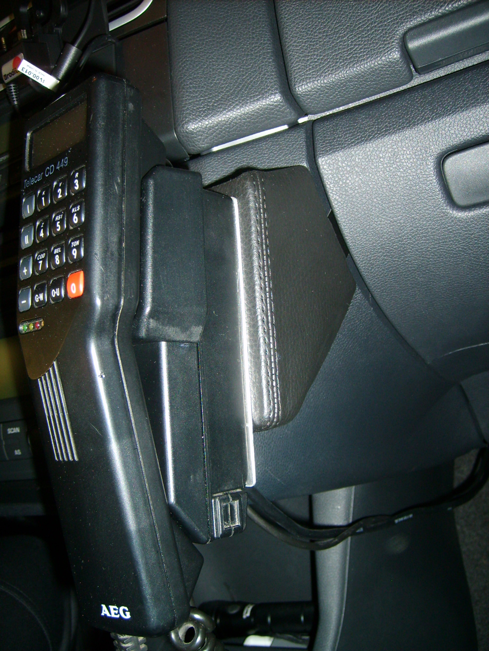

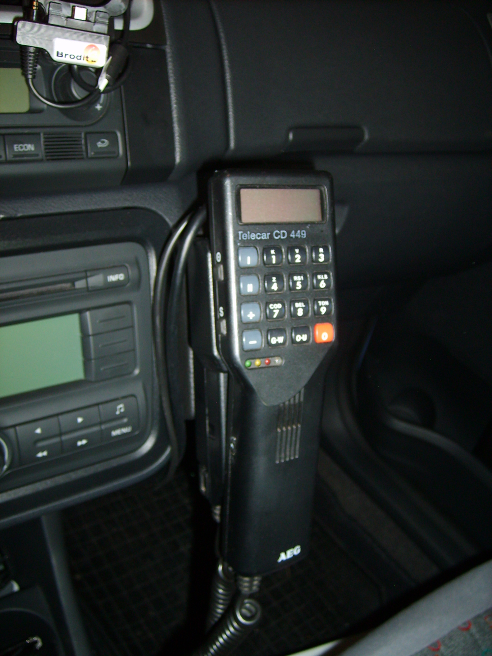

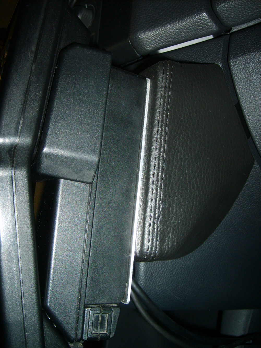

    Also der mit der Art 096075 sollte eigentlich recht gut passen. Wenns is, mach einfach unten noch eine Trägerplatte aus 2mm Alu drann. So hab ich das mit der Kuda-Konsole und dem Teledux-9-Hörer gemacht. Dadurch hält er bombensicher. Kann dir morgen gern mal ein Bild reinstellen. Weil da hatte ich auch das Problem, dass der Hörer größer is als die Auflage. Dann hab ich die Trägerplatte mit 2x M5 Schrauben am Kuda-Träger angeschraubt und dann die Hörerauflage auf die Platte.

    Sorry, hab den Kollegen erst heute wieder getroffen dem das Auto gehört.
    Also, im Anhang die Bilder. Das silberne ist eine 2mm Alu-Platte, die auf Format des Hörerhalter (Auflage) zugeschnitten wurde. Dann die Löcher der Auflage gebohrt und im Bereich der Mitte noch einmal eine Schraube zur Befestigung durchgebort. Auf der gegenüberliegenden Seite dann mittels Beilagscheiben gegen Ausreißen gesichert. Hält bombenfest. Wenn jetzt deine Auflage größer ist könntest du das genauso lösen. Bei größeren Kräften zu Entnehmen des Hörers würde ich dann halt vielleicht hinten noch eine Gegenplatte anstatt der Beilagscheiben anbringen. Das verteilt die Kräfte dann sauber.

    So muss es ja nicht sein. Wenn du die oben genannte Hompage anschaust wirst sehen, dass die eine Halterung oben im Bereich des Armaturenbrettes befestigt wird. Es ging bei diesem Beispiel nur darum, wie die wesentlich größere Hörerauflage auf der kleineren Konsole befestigt werden kann. So auch in den vorherigen Beiträgen beschrieben.
