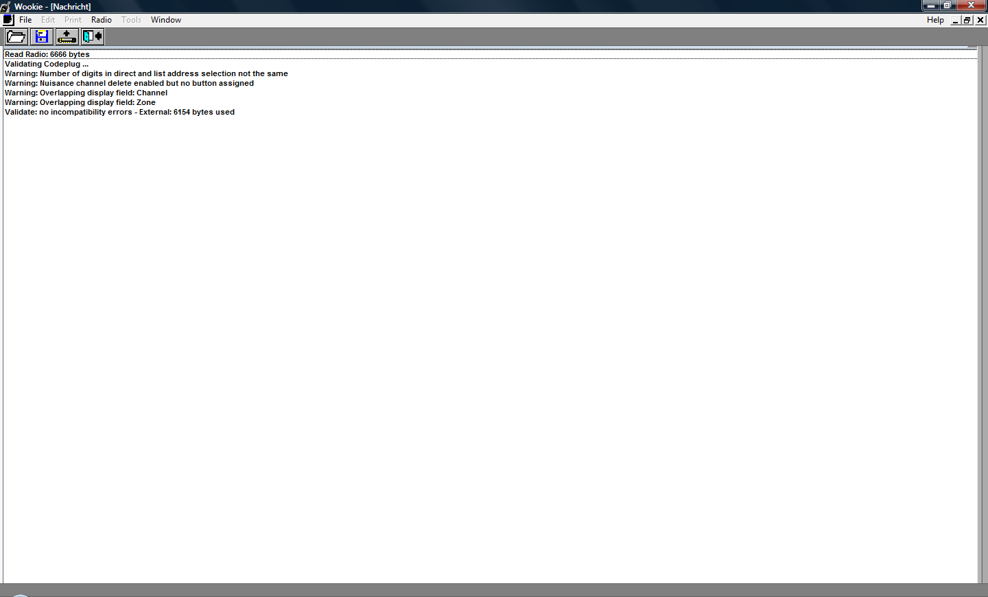

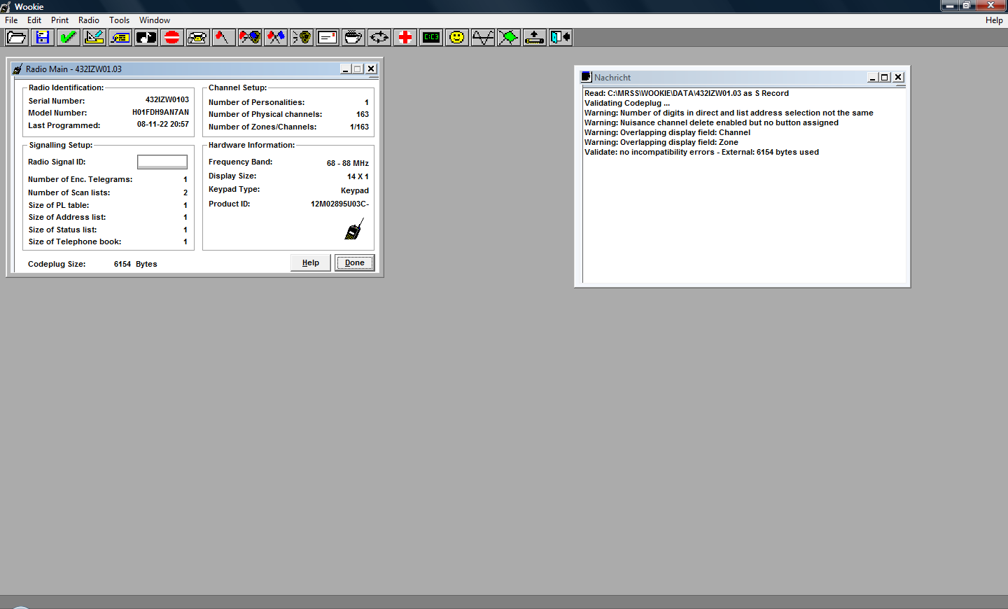

    Leider geht bei mir kein Fenster auf, aber bei mir steht unten li. immer ein kleines Fenster mit Nachricht. Habe es mal geöffnet und dort stehen einige Sachen mit denen man als Laie nicht so viel anfangen kann.
    Sollte man auf den Bildern etwas sehen, dass nicht in dieses Forum gehört wie z.B.: Modellnr., Seriennummer oder ähnliches gebt mir bitte bescheid, werde dies dann schnellstens abändern!!!

    Die Meldung besagt bei Dir nur, dass Du in Deiner Selektivrufliste was durcheinander hast und dass der Name deiner "Zonenbezeichnung" und der "Kanalname" zu lang ist um richtig dargestellt zu werden, das Gerät aber trotzdem programmiert werden kann.

    Das Blinken kommt mit Sicherheit nicht von einer zu langen Bezeichnung. Das Gerät schneidet alles was zu lang ist weg. Der Selektivrufkram ist falsch programmiert. Die Daten der Auswahlliste stimmen nicht mit der Direktwahl überein. Ist aber auch nebensächlich.
    Das Blinken kommt garantiert davon, dass das Gerät mit einem falschen Codeplug programmiert wird und dann steigt es natürlich aus. Ist ja auch sein gutes Recht. :-)
