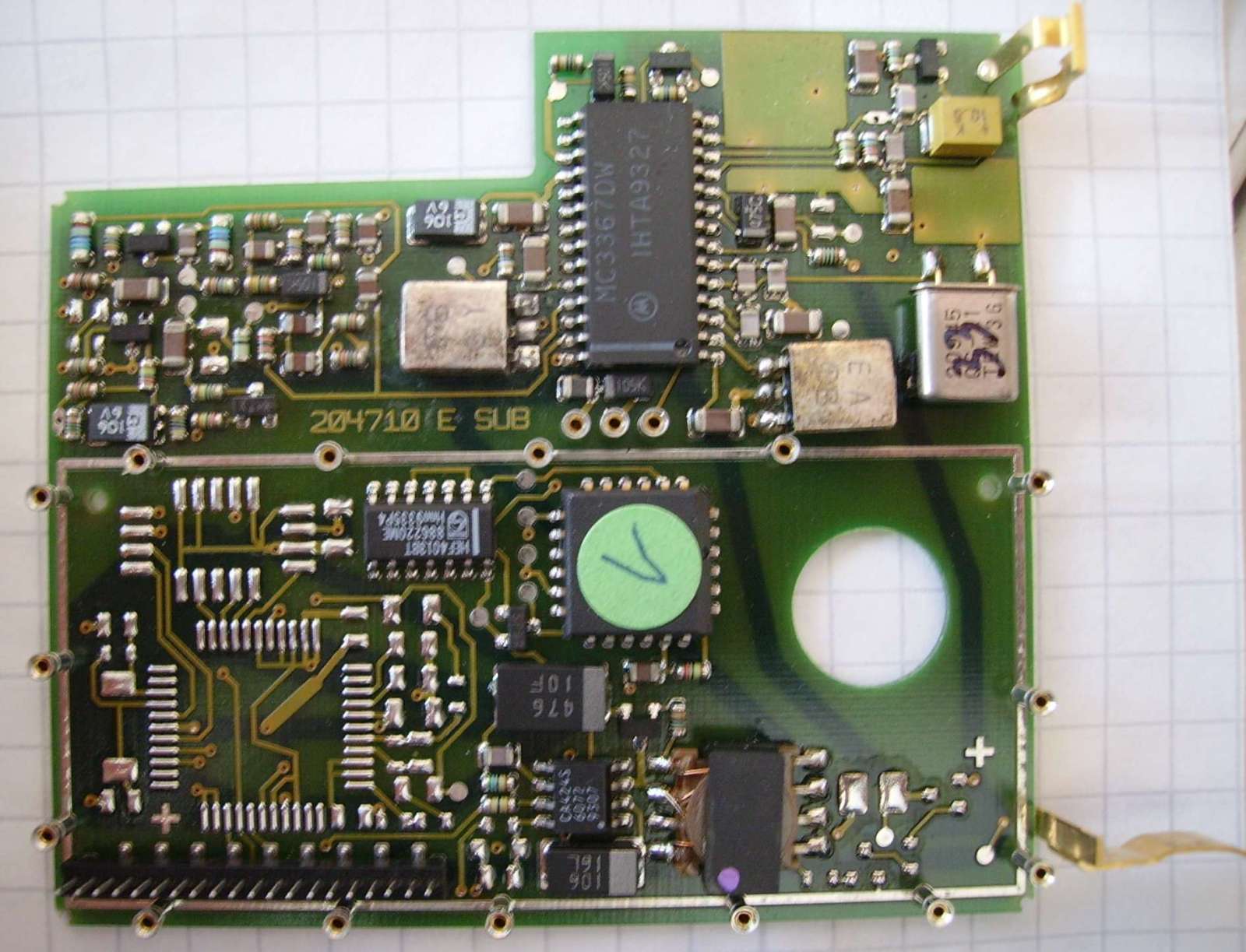

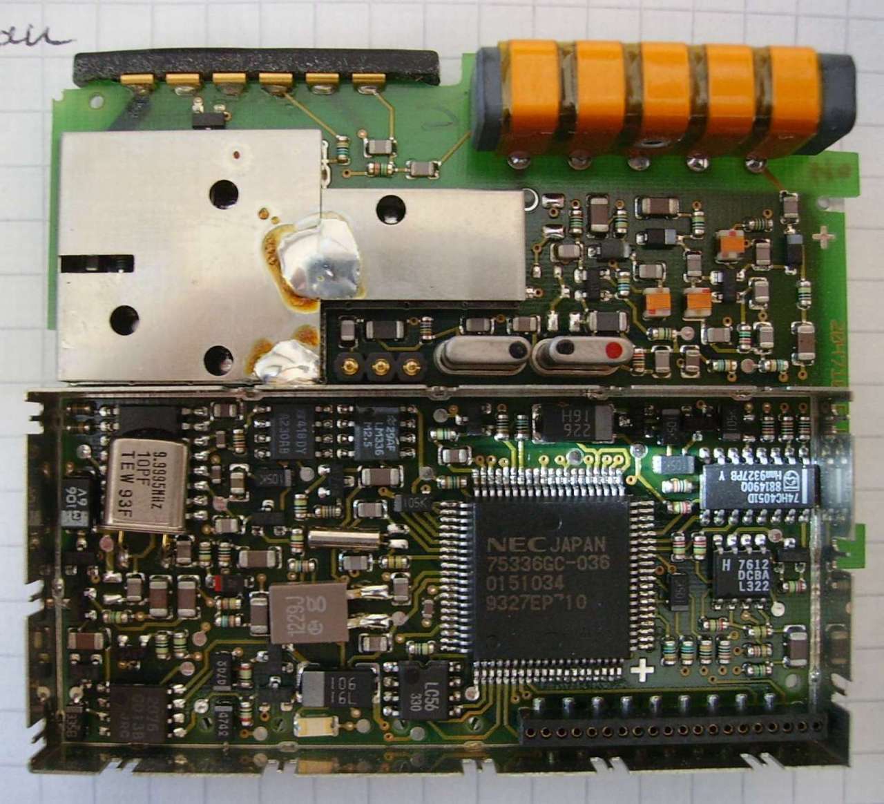

    ich hab bei meinem Joker dasselbe Problem, Rauschsperre braucht (unabhängig ob Monitorbetrieb oder nach Alarmierung) nach jeder Empfangsphase bis zu 1 Sekunde um wieder zuzumachen. Jetzt wollte ich mal nach den Kondensatoren gucken (SMD ist mir nicht unbekannt, hätte ggf. auch Ersatzteile da) und stelle nach dem Öffnen fest daß sie nicht (Bestückungsplanmäßig) beschriftet sind... Könntest Du bitte skizzieren/fotografieren/beschreiben wo die 3 ausschlaggebenden C's sitzen?
    Danke,
    Ethan
Hits:	256
Größe:	193,8 KB
ID:	5206   Klicken Sie auf die Grafik für eine größere Ansicht
Hits:	377
Größe:	176,2 KB

    Zitat Zitat von Quietschphone
    Welche FW-Version hat der Joker?
    Bei Versionen (ich glaube, weiss es jetzt nicht ganz sicher) unter 2.3 ist das Nachrauschen nicht abschaltbar und "Bestandteil" des Melders und auch so gewollt.
    Weiß ich grad nicht, außer man manns aus der S/N erkennen (C308.13026) bzw. es ist eine RE329-08 EK - hab ich leider beim Programmieren nicht drauf geachtet und momentan das Datenkabel nicht zur Hand.
    Ich hoffe halt daß es mit Austausch der von Joe erwähnten Kondensatoren besser wird, da es wohl das einzige ist das ich probieren kann...
    Warum sollte so eine Funktion eigentlich gewollt sein??

    Danke, hab ich schon alles gelesen, bin ziemlich sicher daß meine Version sich nicht softwaremäßig ändern läßt. Daher nur die Hoffnung daß es durch eine Hardwareänderung Besserung gibt. Daher meine direkte Frage an Joe bezüglich der von ihm genannten Kondensatoren.

    Update: Habs jetzt doch nochmal nachgesehen, FW Version 2.3, also kann ichs vergessen... Wenn ich Dich richtig verstehe rauschen alle Joker's mit dieser FW-Version ca. 1 Sekunde nach, weil es so programmgesteuert ist? Dann entfällt wohl auch meine Hoffnung daß es evtl. auch an defekten Kondensatoren liegen könnte :-(
    Wieso baut man so einen Schrott?? Also ich als Neugerät-Käufer hätte es damals so nicht akzeptiert... ich kenne sonst kein einziges Funkgerät daß unbedingt meint nachrauschen zu müssen...
