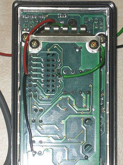

    Ausserdem wie die Anschlusskabel an das Bedieteil angeschlossen werden:
    (Mit Bezug auf die Bezeichnungen am PC)
    1. Grün = RXD (Displaydaten ZUM PC)
    2. Rot = TXD (Tastaturdaten ZUM FuG)
    3. Schwarz = Masse
    Es versteht sich von selbst, das diese Leitungen über einen Pegelwandler (MAX232 oder ähnlich) gehen MÜSSEN.
    Ich verwende hierzu einfach den Prog Adapter, wobei ich nur RXD und TXD beschaltet habe. Masse habe ich von der PROG-Modus Leitung (Den Schalter in PROG-Stellung, dann führt die Leitung Masse, andernfalls ist sie offen)
    Die beiden anderen Leitungen sind unbeschaltet...

    EDIT: Aufgrund von Anfragen den Passus bzgl. des Anschlusses hervorgehoben!

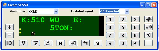

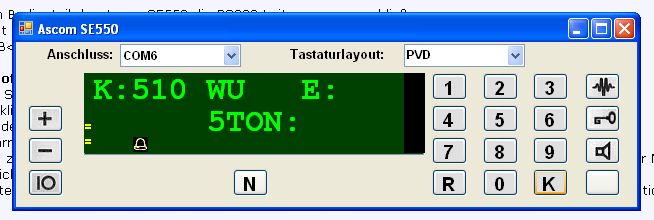

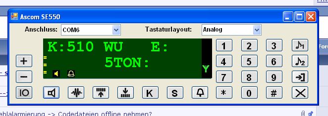

    @Status
    Du meinst (Siehe FOTO1) ?
    Das ist alles drin ;-)
    Wobei das aber alles nur "Optisch" ist. Du kannst auch die PC-SW auf ANALOG stehen lassen, obwohl du ein PVD Bedienteil hast. Dann läst sich auch alles bedienen, selbst die auf dem Bedienteil NICHT vorhandenen Tasten... (Sofern du diese in der PSW des Ascoms belegt hast).
    Aus diesem Grund ist sogar eine Option PVD-ERWEITERT vorhanden (FOTO2), in der alle Tasten der PVD vorhanden sind (richtig beschriftet), und zusätzlich aber auch die nicht vorhandenen Tasten mit eindeutigen Symbolen ebendfall freigeschaltet sind!
    (Bei der Bediennung zählt übrigends die Räumliche Anordnung der Tasten: Wenn du in der PC-SW dieTaste rechts Oben Anlickst, dann ist es dasselbe als wenn du diese Taste am Bedienteil drückst. Egal wie die Beschriftet sind!)
    Neben diesen drei gibt es auch noch die Layouts für die BÜNDELFUNK (DL) und die 4m BÜNDELFUNK Geräte aus Großbritannien.
