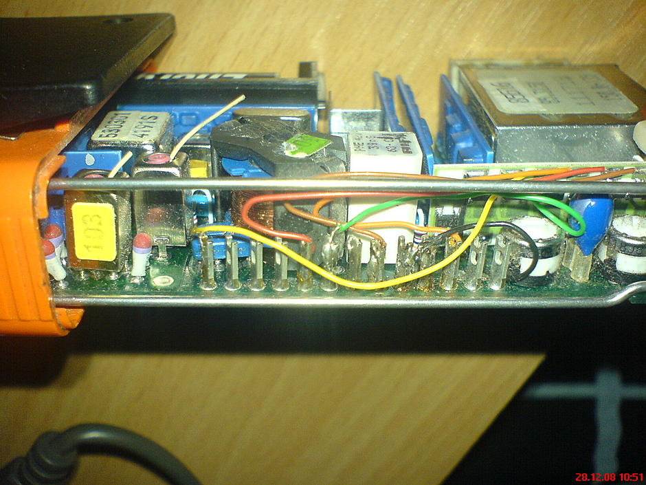

    Hast du den auf ne 10 Kodierung gelötet?

    27.02.2002
    5.257
    Was ist denn 6 Kodiert???

    So im Anhang ist das Bild drinn
Hits:	201
Größe:	120,9 KB

    LST09 Gast
    Mit 6 Kodiert meint er wohl das sechs Drähte angschlossen sind.
    Sprich 2 5-Tonfolgen.
