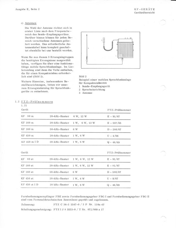

    Du meinst doch sicher ...das 40 Jahre alte Gerät (zumindest fast...) ;-)
    Die FTZ-Zulassung für die 4-m-Version datiert von 1967 ! also vielleicht auch schon 41 Jahre alt .....
    Die 2-m-Ausführung gab es bereits 1965, eine 70-cm Version kam dann 1966.
    1969 wurde eine 70-cm-Version als Duplex-Gerät zugelassen.
    Soweit zu dem Alter des KF 80 / 160 / 450
    Klaus

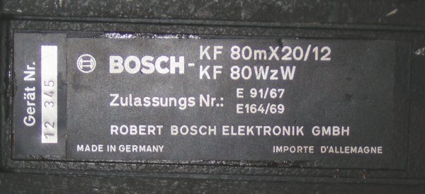

    Lerne aus den Fehlern anderer,das Leben ist zu kurz um jeden Fehler selbst zu machen!!
    06.04.2005
    72
    Ja die Geräte wurden bei uns massenweise im Landkreis beschafft, aber auf Grund FMS etc. sind diese Geräte bei uns heute sehr rar geworden. Leider ist das Typenschild etwas verblichen. Ich tippe mal, dass das Gerät mitte der 70er bei uns beschafft und eingebaut wurde.
