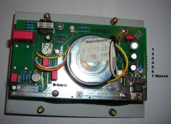

    Hehe, danke Gerrit, für die Bestätigung ;)
    Bin mit Felix das Teil gestern Nacht noch durchgegangen...
    Dämpfung ist bei ihm auf GND gebrückt, und bei den Eingängen hab ich mich doch glatt vertan.
    (Aber hätte er ja spätesten dann gemerkt, wenn sich die Lautstärke nicht regeln lässt *g*)
    Hast du auch noch die Daten, welche Eingangswerte das Teil haben will?
    Ich hab mal um die 5 mV getippert...

    Vielen Dank, wird demnächst ausprobiert...
    Die Dämpfung hängt mit auf den 12V.

    So hier dann alles, was es an Unterlagen zu diesem Verstärker/Lausprecher gibt.
    http://www.feuerwehr-buxtehude.de/privat/telefunken.htm

    Nochmal VIELEN DANK!!!
    und er läuft...
