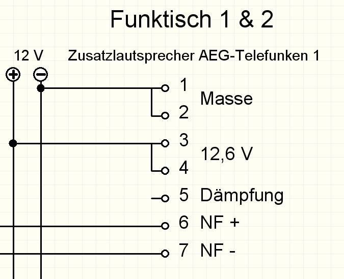

    Siehe Anhang. Evtl. sind die Zahlen gegenüber deinem Bild gedreht. Masse ist da wo am meisten "Blech" zu sehen ist... ;-)
    Wenn benötigt, ich hätte für das Teil auch noch die Serviceunterlagen. Der Lautsprecher gehört zur Serie AVS 1280.

    Hehe, danke Gerrit, für die Bestätigung ;)
    Bin mit Felix das Teil gestern Nacht noch durchgegangen...
    Dämpfung ist bei ihm auf GND gebrückt, und bei den Eingängen hab ich mich doch glatt vertan.
    (Aber hätte er ja spätesten dann gemerkt, wenn sich die Lautstärke nicht regeln lässt *g*)
    Hast du auch noch die Daten, welche Eingangswerte das Teil haben will?
    Ich hab mal um die 5 mV getippert...

    Vielen Dank, wird demnächst ausprobiert...
    Die Dämpfung hängt mit auf den 12V.
