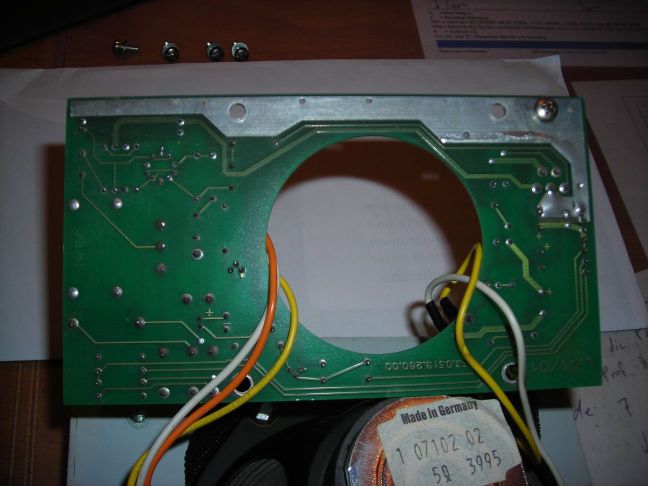

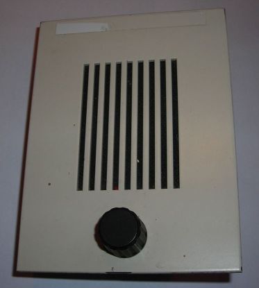

    Suche Infos zu einem TELEFUNKEN Leitstellenlautsprecher
    kenn jemand diesen Lausprecher und weiß die Belegeung der 7 Pins auf der Rückseite.
    Ich vermute, dass es sich um eine Verstärkerschaltung handelt und diese auch Strom benötigt (12V ?). Ich gehe davon aus, dass der von mir schon benannte Pin 7 Masse ist, da dieser Pin Kontakt zu der großflächigen Leiterbahn hat, die auf dem Bild silber spiegelt...
    Ich würde mich sehr freuen, wenn jemand dazu irgendwelche Infos und Belegungen hat...
    Das Trum stammt aus einem Haufen von verschiedensten Funktischeinbauten aus einer alten Leitstelle und soll nun bei einer Feuerwehr weiter seinen Dienst versehen...

    Falls den Typ keiner genau kennt: Gutes Bild von der anderen Seite der Platine und ich guck mal, was sich da machen lässt ;)

    Hier mal die andere Seite der Platine...

    Siehe Anhang. Evtl. sind die Zahlen gegenüber deinem Bild gedreht. Masse ist da wo am meisten "Blech" zu sehen ist... ;-)
    Wenn benötigt, ich hätte für das Teil auch noch die Serviceunterlagen. Der Lautsprecher gehört zur Serie AVS 1280.

    Hehe, danke Gerrit, für die Bestätigung ;)
    Bin mit Felix das Teil gestern Nacht noch durchgegangen...
    Dämpfung ist bei ihm auf GND gebrückt, und bei den Eingängen hab ich mich doch glatt vertan.
    (Aber hätte er ja spätesten dann gemerkt, wenn sich die Lautstärke nicht regeln lässt *g*)
    Hast du auch noch die Daten, welche Eingangswerte das Teil haben will?
    Ich hab mal um die 5 mV getippert...
