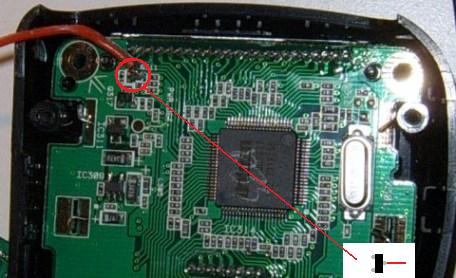

    Wenn man den Scanner schon mal komplett auseinander gebaut hat kann man ggf. die Dauerbeleuchtung Aktivieren und das macht man indem man an das eine Beinchen des kleinen Transistors der auf dem folgenden Bild zu sehen ist auf Masse legt.

    - Ich brauche zwar die Dauerbeleuchtung nicht, aber wollte nur informationshalber gerne wissen, ob Du mit "dem einen Beinchen" dasjenige meinst, das im Bild rot markiert ist (das einzeln stehende)?

    Genau das hast du richtig erkannt das rot gekennzeichnete Bein ist das dür die Dauerbeleuchtung.
