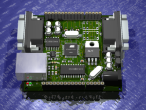

    Zufällig habe ich etwas ähnliches gerade erst gebastelt, ich hatte eigentlich die Funktion
    gedacht, meine Schaltung an einen Melder zu hängen, der entweder per Schaltkontakt
    oder per FMS / ZVEI Dekoder über das LAN eine Alarmierung an einen SMSC versendet,
    quasi "SMS-Alarm in Hardware, aber so günstig wie möglich" ..
    Dieselbe Hardware, ohne den "teuren" FMS- oder ZVEI-Dekoder und mit geringfühig anderer
    Firmware ausgestattet, sollte genau dein Problem lösen.
    "Alarmierung" geht dann entweder per Server-pull oder per Server-push:
    * Pull: Die Hardware holt in einem einstellbaren Zeitraum, z.B. 2x pro Sekunde eine
    Datenbankabfrage per HTTP ab, auf dem Server läuft ein PHP-Webserver, der sich das aus
    einer MySQL-Datenbank holt - diese wird von deinem System oder z.B. monitorD gefüllt.
    + Keine teure Spezialsoftware, läuft mit Linux wie auch Windows als Server, muss keine
    Apache/Mysql-Installation sein, halt irgendwas "Webserverhaftes".
    + Per Weboberfläche der Hardware wird der "Zugriffspfad" eingestellt
    + Wenn Server nicht erreichbar ist, kann das zweite vorhandene Relais auslösen
    + Zwei Relais = potentiell zwei Alarmierungsmöglichkeiten.
    - Prototypenplatine kommt bei mir erst demnächst an und war für anderen Zweck gedacht,
    damit dauert die Entwicklung der Hardware und Firmware wohl noch 3-4 Wochen.
    - Nur zwei Relais (gegenüber einer ähnlichen Schaltung von mir mit 16 Relais)
    * Push: Die Hardware "lauscht" auf einem Port der eigenen IP-Adresse und gibt eine kurze
    (XML)-Rückmeldung, wenn ein Alarm eingeht. Praktisch wird vom Gerät ein Webserver
    simuliert, ähnlich wie bei SMS-Gateways arbeitet die Alarmierungsstelle mit nem GET oder POST.
    + "Webserver" liegt so oder so zur Konfiguration auf der Hardware vor, ist also nur als eine Unter-
    funktion zu programmieren
    + Weniger Netzwerkbelastung
    - Ausfall wird erst durch Timeout des Serverbefehls bemerkt
    - die beiden anderen "-" Punkte vom Pull-System ;)
    Ich hänge mal gerade noch nen Raytrace-Bild der geplanten Platine an ;) Es ist die
    Hauptplatine ohne "Modem-Teil" (der für FMS/ZVEI/POCSAG zuständig wäre).
    Gruss,
    Tim

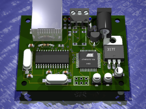

    Dem TE ging es tatsächlich darum, ein Relais über ein Netzwerk zu schalten, das von einem
    Server aus gestartet wird. Also kann man entweder am Schaltort nen PC nehmen, oder eine
    kleine dedizierte Hardware.
    Ob nun FMS32, monitor, POC32 oder was auch immer die Datenbank füllt bzw. den Schalt-
    vorgang auslöst, ist dabei zweitrangig..
    Gruss,
    Tim
    PS: Extra dafür entwickelt ^^
