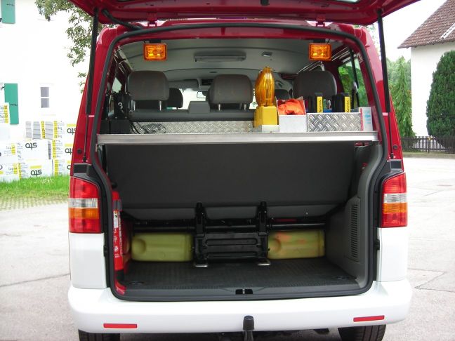

    Wir haben vor ein paar Wochen auch ein Regal in einen VW T5 eingebaut und dazu Aluprofile benutzt, die normalerweise als Ständer für (temporäre) Verkehrszeichen dienen.
    Bei uns wird unten auch noch eine Aluriffelblechwanne und ein Teleskopauszug eingebaut.
    Bei Fragen kannst mir gern ne PN schreiben.
