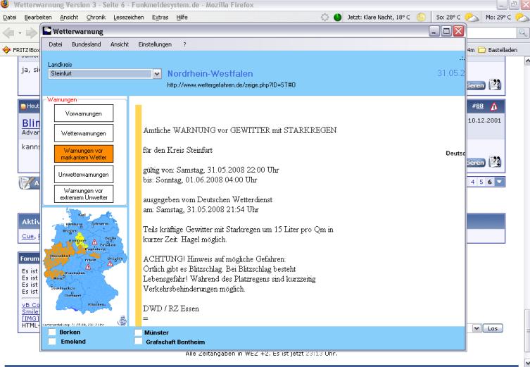

    So sollte es eigendlich aussehen:
Hits:	485
Größe:	91,0 KB

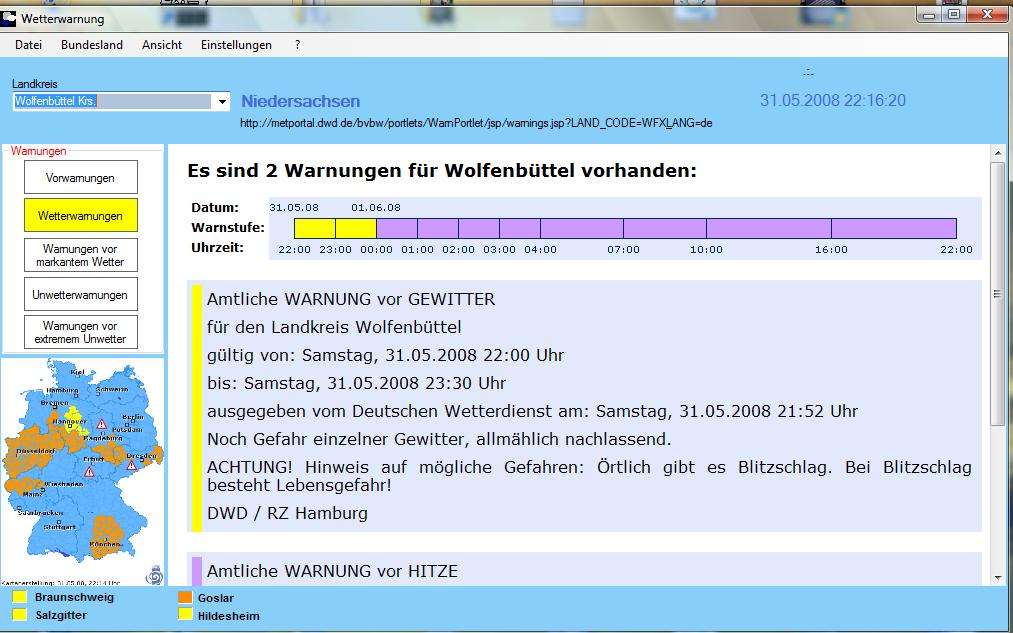

    ja, sieht bei mir auch so aus, bis auf die Farbigen Kästchen bei den zus. LK´s.... :)

    kannste mal bitte Screenshot machen ....
  12. #87
    01.03.2005
    93
    Ja klar Blinky,
Hits:	394
Größe:	63,5 KB

    1.988
    So ich hab den Fehler gefunden. Betrofen sind alle User, die kein Vista einsetzen.
    Unter Vista gibt es im Verzeichnis keine Leerstellen, wo WW alle Daten speichert. Unter Windows XP sind Leerzeichen enthalten. So kann der Warntext nicht gespeichert werden. Das Programm findet bei der Prüfung die Datei nicht und beendet die Routine. Somit erfolgt keine Akustische Warnung und zus. LK werden nicht abgefragt. Ich versuche das Problem zu lösen.
