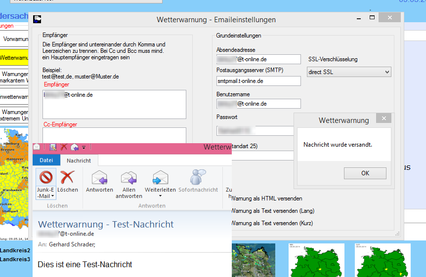

    Wegen der Problematik mit T-Online und Co (SSL-Verschlüsselung) doktor ich schon einige Tage an der Verschlüsselung rum.
    Jetzt bin ich schon so weit, dass die Testmail verschlüsselt übertragen werden kann.
    Nächste Woche werd ich mich dran setzen und den Code umschreiben für die Warn-SMS.

    mhh wär schön wenn es klappen würde.
    Bin da gerade auf ein Problem gestoßen. Vb.Net kann von Haus aus nicht mit der Verschlüsselung von T-Online umgehen. Hab nicht gesehen beim Download der dll (weil von MS empfohlen) dass die Erweiterung die mit der Verschlüsselung umgehen nur um eine 6 Monatige Testversion handelt.
    Danach würde sie nicht mehr funktionieren. 99 US-$ für ein kostenloses Programm find ich schon happig. Ich such jetzt alternativen.

    So Dank eines Forum für Programmierung und zwei Tage probieren gibt es ein Lösungsansatz auch ohne externe Tools.
    Hab gerade getestet. Wenn ich SSL einbaue, dann klappt es bei mir mit der Telekom
    über den port 587 auf den Server securesmtp.t-online.de zuzugreifen und per StartTLS zu senden.

  13. #1813
    1.988
    Du kannst es ja testen. ist online.
    Das Update klappt nur, wenn Du das Programm als Administrator ausführst oder notfalls manuell runter laden.
    Bei mir klappt das jetzt mit den Einstellungen. Wenn Du das bestätigen könntest wär es gut.
  14. #1814
    1.988
    So es gibt jetzt zwei neue Einstellungsmöglichkeiten.
    Rechts oben kann bei den Emaileinstellungen die Verschlüsselung eingestellt werden.
    Da unter gibt es ein Auswahlmenu, wo man Anbieter einstellen kann. Wird T-Online ausgewählt, werden die Server-Einstellungen für den Emailserver von T-Online ausgewählt und brauchen nur noch ergänzt werden.
    Unter Windows 8.1 fiel mir auf, dass das Update nur klappt, wenn man Wetterwarnung als Administrator gestartet hat. Ansonsten läuft das Update in einer Endlosschleife.

    Bei mir kommt leider eine Fehlermeldung: Fehler: Das Remotezertifikat ist laut Validierungsverfahren ungültig
