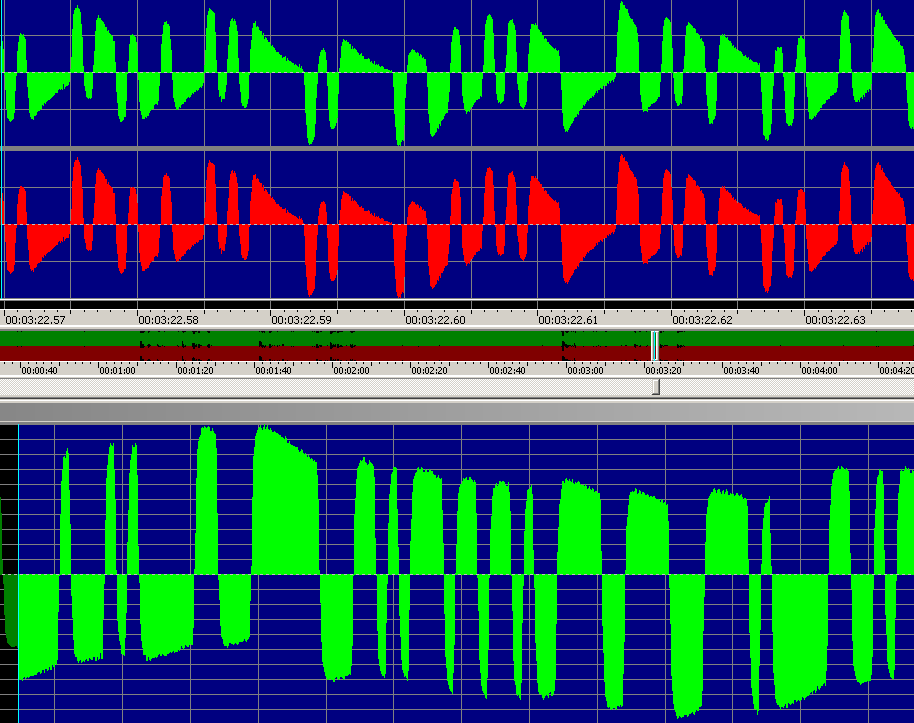

    Jep .. es ist die Soundkarte.
    1. Bild:
    Oben eine am PC-LINE-IN Aufnahme - Unten Mik-Eingang Soundkarte.
    Die Ausschläge sind ganz klar rund und nicht eckig (digital => 1 = High - 0 = Low)

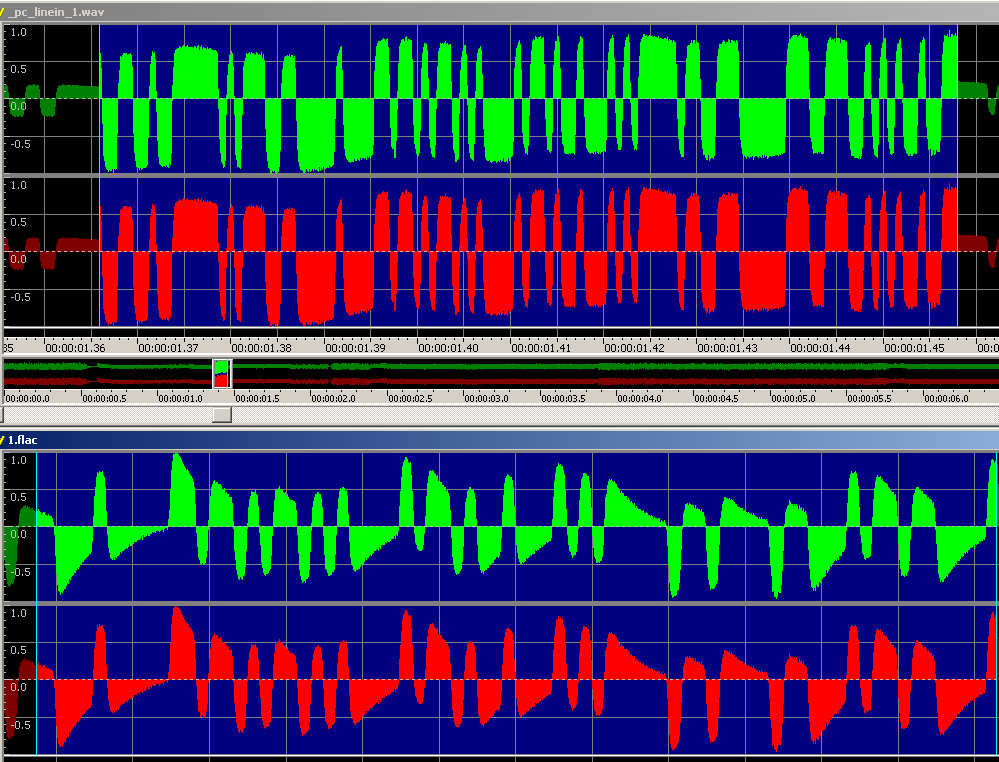

    2. Bild:
    Oben Laptop Mikrofon - Unten PC Mikrofon
    Auffallend ist, dass die Signale vom Laptop immer langsam schwächer werden - und nicht wie beim PC sofort abfallen (grafische auflösung ist auf bild 3 bei beiden pegeln identisch!)
Hits:	162
Größe:	67,7 KB
ID:	8178   Klicken Sie auf die Grafik für eine größere Ansicht
Hits:	158
Größe:	50,9 KB

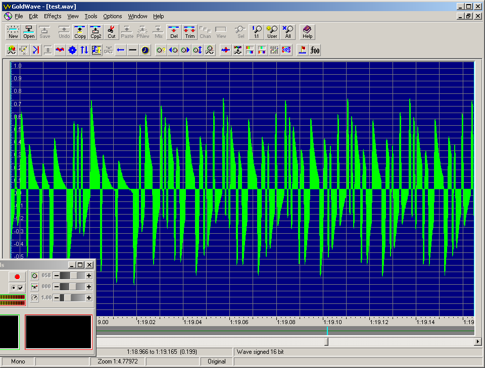

    DEFINITIV das laptop:
    Habe Windows installiert und laufen lassen - siehe Bild.
    (such a fuck!)
Hits:	172
Größe:	57,3 KB
