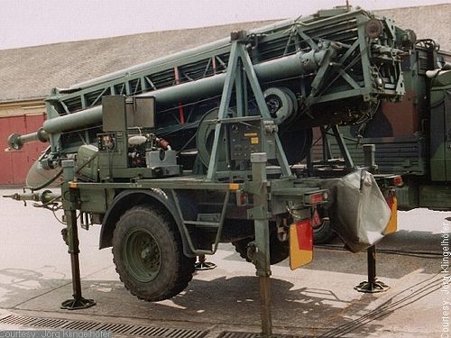

    Fotos
    Hier mal auf die schnelle ein paar Fotos von den Möglichkeiten eines mobilen Sendemastes..
    http://www.panzerbaer.de/helper/pix/..._veris-001.jpg
    http://www.panzerbaer.de/helper/pix/..._ama-003ci.jpg
    Diese sFahrzeuge sind sicherlich noch gebraucht zu beschaffen...
    Wenn Ihr direkt dabei noch ein Fhz kaufen wollte... ;)

    Halte ich für ein nettes Gimmik, aber wenn ich die Anschaffung im vergleich zu den BOS-Geräten setzte ist das nicht wirtschaftlich, zumal eine Bereitschaft oder die FW sicherlich noch ein FuG-9c hat und damit schnell uns unkompliziert eine Relaisstelle aufbauen kann. Die Genehmigung für große Veranstaltungen doer Ensätze bekommt man auch relativ schnell wie auch unkompliziert. Die Antennen muss ich eh beschaffen und vorübergehend kann man auch einen Lichtmasten am Fahrzeug oder ein Stativ als Antennenmast nutzen.
    Chris
    Chris
    *seufz* ein bischen Spass.....
