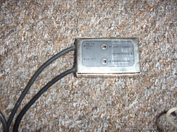

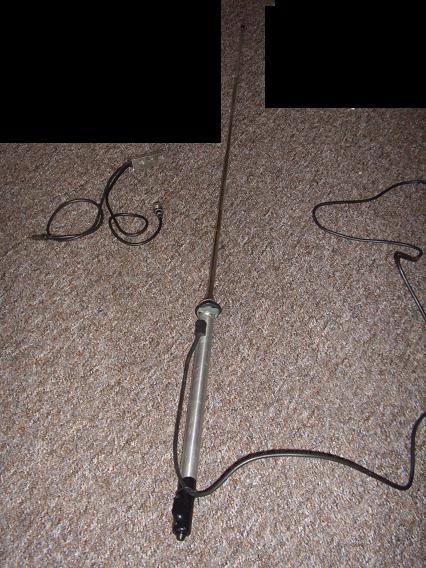

    Ich habe mir von Arbeit eine alte Antenne mit genommen und würde gerne. Wissen ob die unten gezeigte Antenne für den Empfang von 2 und 4 meter genutzt werden kann.
    Ich habe nur mal ein Foto von dem verteiler angehängt aber falls überhaupt was geht muss dieser sicherlich sowieso weg.

    Das ist eine alte Autoradio-/CB-Funkantenne.
    Diese Antenne kann man für den 4-Meter-Empfang nutzen und wie Du schon richtig erkannt hast, ist die Switchbox überflüssig und kann weg da sie nur zum umschalten auf das 11-Meter-Band (CB-Funk) diente.
    Das einzige was Dich beim Empfang noch stören könnte ist der Widerstand des Kabels, wenn dieser über 50 Ohm (60 Ohm alte Kabel) liegt kann es zu einer nicht optimalen Empfangsqualität kommen.

    OK nun gut 4 Meter und was ist mit 2 Metern ???
    Spielt die länge der Antenne eine Rolle !!!

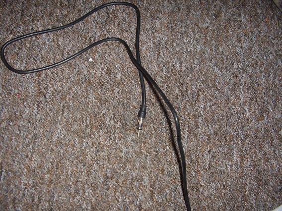

    Und welches Kabel muss ich mir kaufen um das alte zu ersetzen.

    Das Kabel hat schon 50 Ohm, weil die CB-Geräte auch mit 50Ohm laufen.
    Klar spielt die Länge der Antenne die entscheidenste Rolle. Damit sie auf 11m also CB richtig läuft, muß sie GANZ ausgezogen sein.
    Was für 4m geht, geht in Grenzen auch für 2m ... zumindest für den Empfang.
    Senden würde ICH mit der Box auf KEINEN Fall auf 2m oder 4m.
    Gruß Geheimagent

    Ich hab die jetzt mal umgebaut umschalter raus. Neuen BNC drauf.
    Da scheitert es bei mir dummi schon :(
    Ich hab zu dem BNC stecker so ein Gummiring und eine unterleg Scheibe. Dann ein Ring der konisch ist.
    Und ich weiß nicht in welcher reihenfolge das auf das Kabel kommt.
    Wie man nen F-Stecker auf ein Antennenkabel bekommt weiß ich.
    Aber das mit dem BNC Stecker hab ich noch nie gemacht.

    Ich denke das sollte dir weiterhelfen.
    Grüße vom Geheimagent
    stalker Gast
    Danke funktioniert wunderbar * besser wie die Scanner Antenne
