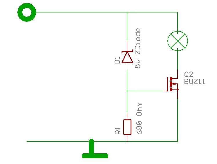

    Also fertige Bauteile die das machen was du gerne hättest, also erst ab einer bestimmten Spannung durchschalten, aber dann ohne Spannungsverlust, gibt es so nicht!
    Zumindest nicht auf Bauteilebene...
    Ob es soetwas vieleicht als Bausatz gibt, das entzieht sich meiner Kentniss!
    Dafür gibt es zuviele Bausätze zuvieler Anbieter...
    Eine Möglichkeit soetwas zu realisieren habe ich mal angehangen...
    Aber OHNE Garantie, habe das jetzt nur mal sehr grob überschlagen!
    Carsten

    Funkt irgendwie nicht
