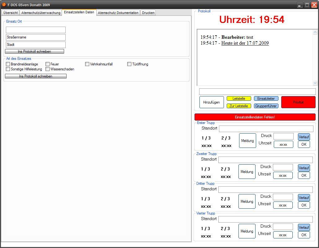

    Hallo liebe Gemeinde,

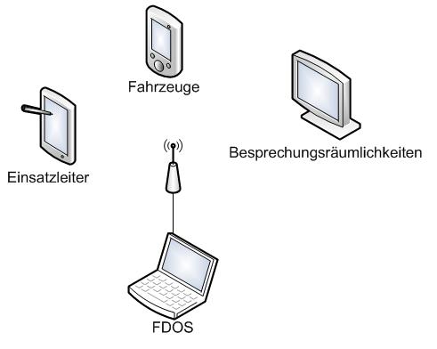

    Zunächst möchte ich euch kurz erklären um was eine Art Software es sich hierbei handelt. Es geht um eine Software eigentlich Script, da es mit einer Script Sprache geschrieben wurde, dass den einfachen Zweck einer Einsatzstellen Dokumentation erfüllen soll. Klar wäre dies viel zu wenig also wurde von mir anschließend eine aufwändige Atemschutzüberwachung eingebaut. Als nächstes wurde die Fahrzeugübersicht implementiert, wo man die Besatzung und auch eine Aufgabe je Fahrzeug zuweisen kann. Um noch mehr Schreibarbeit zu minimieren wurde eine Atemschutz Dokumentation eingebaut die es uns ermöglicht für jeden Atemschutzgeräteträger eine Zusammenfassung zu erstellen (Masken\ Geräte\ Flaschen\ Lungenautomat Nummer und eine Bemerkung). Zuletzt ist es uns auch möglich das ganze Protokoll zu Drucken oder zu speichern.
    Für die, die jetzt schon ein klein wenig begeistert sind gibt es außerdem die Möglichkeit den Webserver laufen zu lassen und über ein AP das Protokoll auf den PDA\Blackberry\I-Phone oder Tablett-PC des Einsatzleiters aufzurufen.
    Dazu sei gesagt, das System hat bei uns in der Wehr gerade die Testphase erreicht und ich wollte nur mal noch ein paar Meinungen einholen. Falls es euch gefallen sollte, würde auch die Möglichkeit bestehen das Programm so umzuschreiben das es für jede Feuerwehr angepasst werden kann und ich euch eine Art Free Version rausgebe. Aber bevor ich überhaupt so weit denken möchte, würde ich euch bitten einfach mal das Programm runterzuladen und vielleicht mal zu testen und einfach ein kleines Feedback zu geben. Vielleicht habt ihr ja noch die ein oder andere Idee die man einbauen kann.
    Die Unwettermaske, wo ihr den link auf der Startseite unten links findet ist zurzeit noch in der Alpha-Phase aber ich würde mich auch dort über Wünsche\Anregungen usw. freuen!
    Anmelden könne ihr euch mit dem Benutzernamen: Test und dem Passwort: test
    Auflösung momentan nur 1024x768 aber größer geht auch, nur erscheint es dan nicht mehr im Vollbildmodus.
    Download
    Findet ihr weiter unten in der Versionsübersicht
    Ich danke euch schonmal, und hoffe ihr habt vieleicht schon die ein oder andere Idee :)

    *Unter Einsatzstellendaten kann man sich nun die Einsatzstelle in Google Maps anzeigen lassen (benötigt Aktive Internetverbindung oder Seitenaufruf im Cache)
    Wenn jemand so was in der Art in der Offlineversion für mich hat, einfach melden dann werde ich das Implementieren!

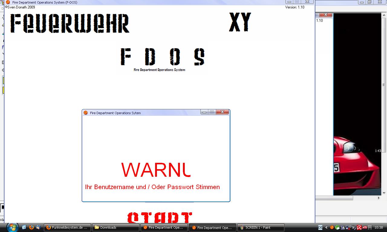

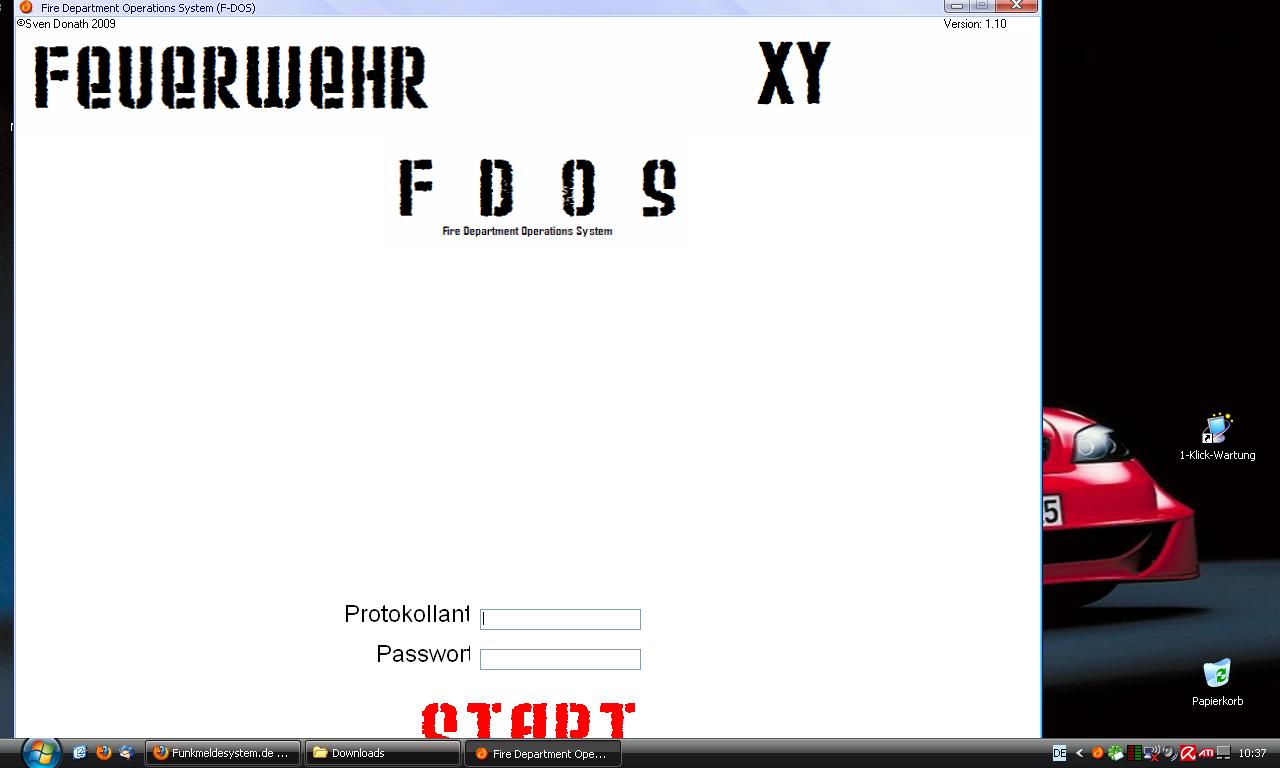

    Guten Morgen Forumgemeinde!
    Ich wollte das oben bereits benannte "Tool" auch einmal testen. Leider hab ich folgendes Problem, ich kann es nicht starten - weil Passwort
    Mag sein das ich heute "früh" noch etwas blind bin. Aber wie starte ich das ganze nun und warum hab ich ich nur eine "bescheidene" Ansicht. Siehe auch Screenshots.
    Hinweis: "ich nutze Windows XP-Home"
    Für Hilfe wäre ich dankbar und nun Kaffee *g*

    01.08.2007
    557
    bei mir wird das auch so sch**** dargestellt.
    15.07.2009
    8
    Benutzername und Passwort ist Test wie schon gewähnt wurde.
    Die *** Ansicht kommt daher, dass es für unser Notebook & Tablett-PC endwickelt wurde und die maximale Darstellung beträgt nur 1024x768. Was bedeutet das man bei dieser Auflösung auch seine untere Taskleiste minimieren sollte.
    Ich werd mal ein wenig dran arbeiten und heute noch eine neue Version hochladen.

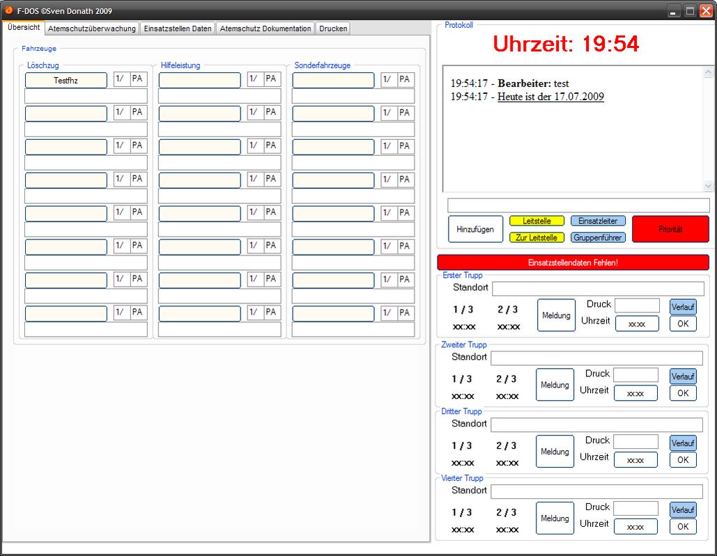

    ich hab mir mal heute die Soft gezogen....
    • Wo trage ich denn den Druck des AGT-Truppmann ein? da ist nur ein Druck eintragbar
    • Wo trage ich das dritte Mitglied beim CSA-Einsatz ein?
    • Wie kann ich die fahrzeuge editieren bzw, neue Fzge einfüpgen
    Fragen über Fragen....

    15.07.2009
    8
    Zuerst, der kleine Script ist ja nur Betaphase.
    # Wo trage ich denn den Druck des AGT-Truppmann ein? da ist nur ein Druck eintragbar
    - Da die AÜ nur als Kontrolle gedacht worden ist, wurde es extra klein gehalten. Zur Zeit arbeite ich an einer "erweiterten" Version. Diese wird mehr Funktionen haben und wie 'überhose' schon gesagt hatte, ist auf der GUI die auf einer Auflösung von 1024x7xx basiert zu wenig Platz. Deswegen werde ich auch zu 99% auf eine höhere umsteigen um das ganze etwas besser gestalten zu können.
    # Wo trage ich das dritte Mitglied beim CSA-Einsatz ein?
    - Dies wurde nicht implementiert, wird aber in einer späteren Version folgen.
    # Wie kann ich die fahrzeuge editieren bzw, neue Fzge einfüpgen
    - Da dies nur als "Testversion", hier gepostet wurde und es zur Zeit keine Möglichkeit gab Fahrzeuge einzutragen ohne den Quellcode zu ändern war dies nicht Möglich. In der neusten Version ist dies schon möglich die ich die Tage Online stellen werde.

    Zitat Zitat von mausschubser Beitrag anzeigen
    Versionsübersicht:
    ------- 1.15 -------
    *Fahrzeuge sind nun Eintragbar!
    Endweder in der Konfig oder "onthefly", fals ein Feld leer ist.
    Funzt bei mir nicht.. hab meine Fahrzeuge in der Config geändert.. geht nicht -> dringender Bedarf!
