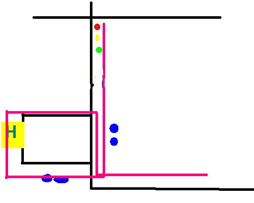

    Meines Wissens läuft das zum Großteil über 2 solche "Augen", die sowohl am Stadtbus rechts an der Seite, als auch am Straßenrand ein Stückchen weg von der Ampel stehen.
    Ansonsten würde ja die Ampel wie wild schalten, da sie nicht weiß, aus welcher Richtung der Bus kommt.
    Das sieht aus wie eine Tafel Milka in Grau und hat zwei kreisrunde durchsichtige "Empfangs- bzw. Sendeeinheiten" drauf. Wenn der Bus daran vorbeifährt (kann auch erst durch 2 nacheinander durchfahrene Sensoren geschalten werden, habe ich festgestellt, falls der Bus zwischendrin abbiegt), schaltet die Ampel recht fix um.
    Das muss über Sichtkontakt gehen, da bei uns am Bahnhof das nur hinhaut, wenn Sichtkontakt besteht. Dazwischen ein LKW und das dauert ewig ..
    Ich hab das mal aufgezeichnet.
    Die Ampel oben soll beeinflusst werden und sie schaltet nur, wenn der Bus die vorgegebene pinke Strecke abfährt.
    Er könnte auch an jeder Abzweigung anders fahren, dann würde die Ampel nicht schalten (bspw. wieder zurück oder an der Haltestelle stehen bleiben).
    Blau = der angesprochene Sensor.
    Und nein, ein großer Künstler war ich nie.

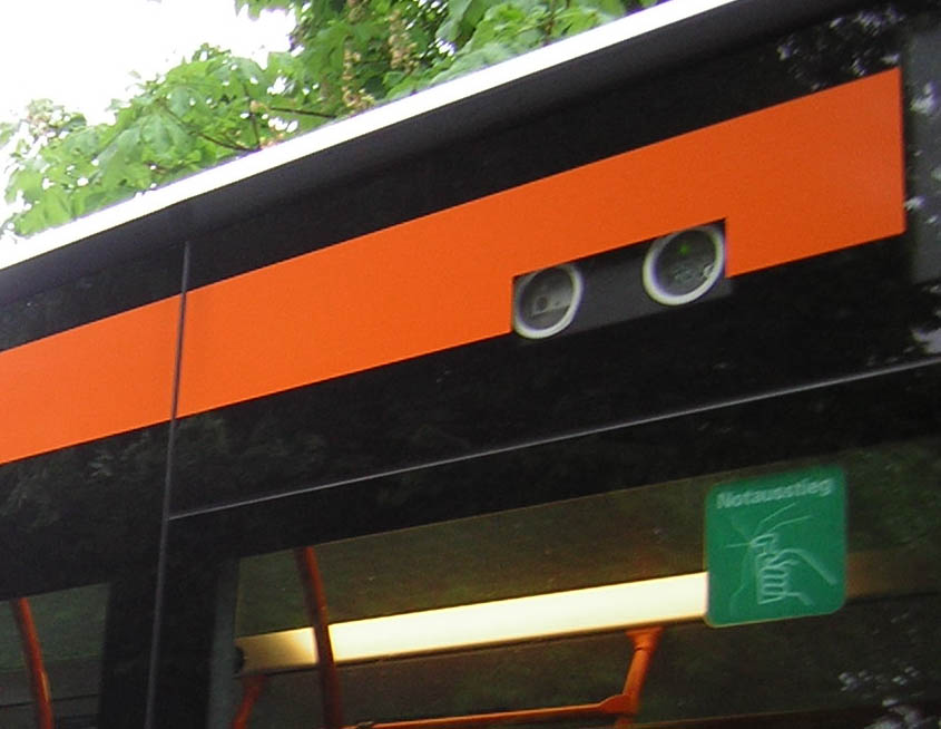

    So wie abc-truppe das beschrieben hat ist es auch richtig. Bei uns bauen Siemens und Init die Ampeln und auch die Schaltgeräte. Nennt sich meine ich LISA - Lichtsignal-Anlagen Beeinflussung. hier ein Bedienteil
    Die zwei Augen sind bei uns teilweise auch an Einsatzfahrzeugen angebracht und werden mit dem Blaulicht geschaltet.
    Bei kleineren Fahrzeugen als RTWs ist man davon wieder abgegangen, weil die Ampel die Fahrzeuge aufgrund des großen Winkels (bei Bussen im Dachbereich) nicht erkennt. So wie mir das aussieht ist das was optisches und nicht alleine Funk.

    Danke für die gute Erklärung, das Bedienteil ist mir bei den Bussen hier auch schon aufgefallen aber nicht das die irgendwelche Infrarot Sensoren an der Seite haben, muss da mal genauer schauen.
