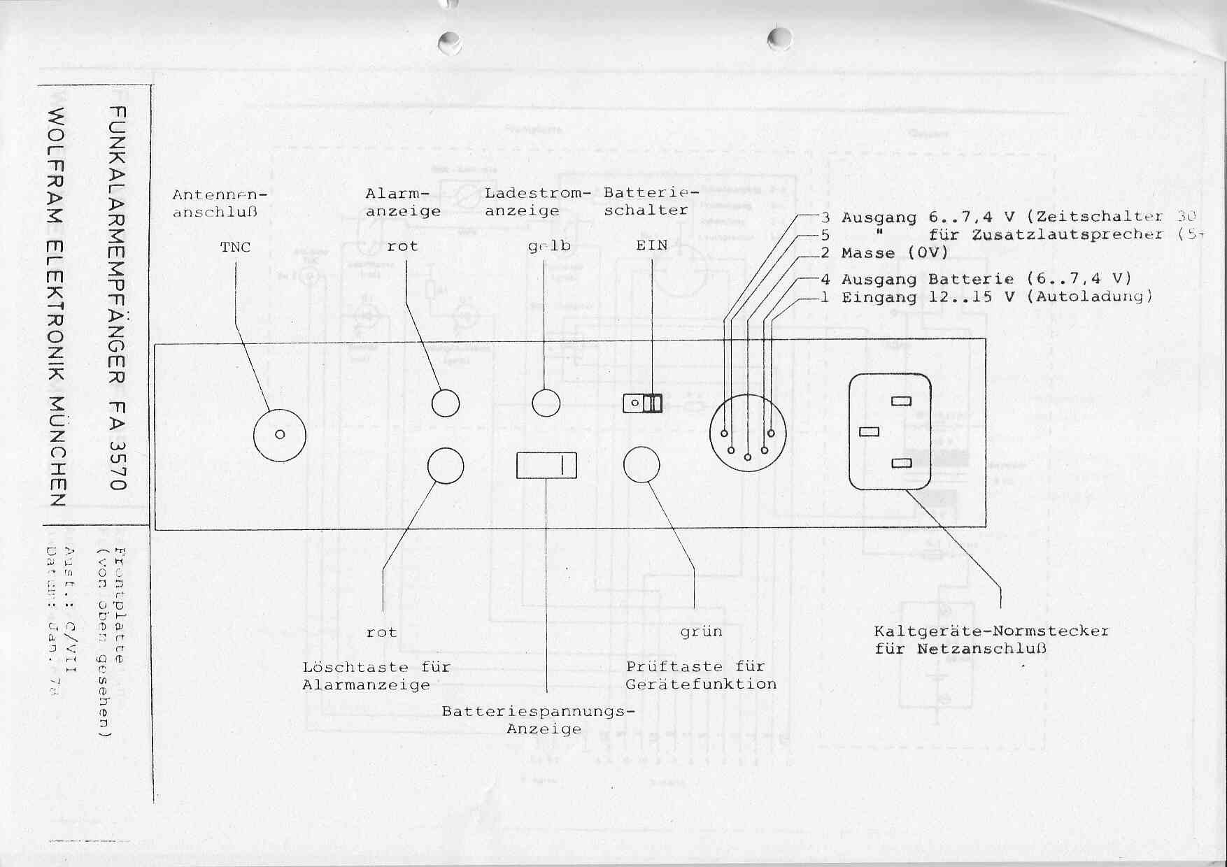

    543
    So, habe diese Belegung in de Service Unterlagen gefunden:
    (s. Bild)
    Martin
Hits:	388
Größe:	85,1 KB
    26.09.2010
    8
    Danke Martin!
    Jetzt hab ich endlich das was ich gesucht habe...
    Ich habe jetzt mal zwischen Pin 3 und 2 mit dem Multimeter gemessen und herausgefunden, das dieser Pin auf so auf 7 Volt gelegt wird wenn Alarm ist.
