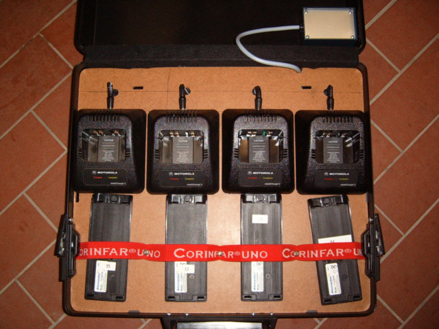

    also wir haben für unsere GP 900 einen Ladekoffer gebaut.
    Dazu haben wir einfach 4 Netzteile in einen Koffer mit Steckdosenleiste verbunden und eine Steckvorrichtung für Kaltgerätestecker integriert.
    Die Ladestationen haben wir auf einen doppelten Boden montiert und angeschloßen.
    Für den "Ladekoffer" haben wir 2 verschiedene Kabel.
    einmal Euro-Stecker auf Kaltgeräte ( für den Spgs-Wandler im Fahrzeug )
    und einmal mit Schuko mit Bajonettverschluss ( für die Stromerzeuger).
    Läuft soweit ganz gut, auch mit der Temperatur der Netzteile gibt es keine Probleme.
    Ich kann ja mal Fotos online stellen wenn ihr des sehen wollt.

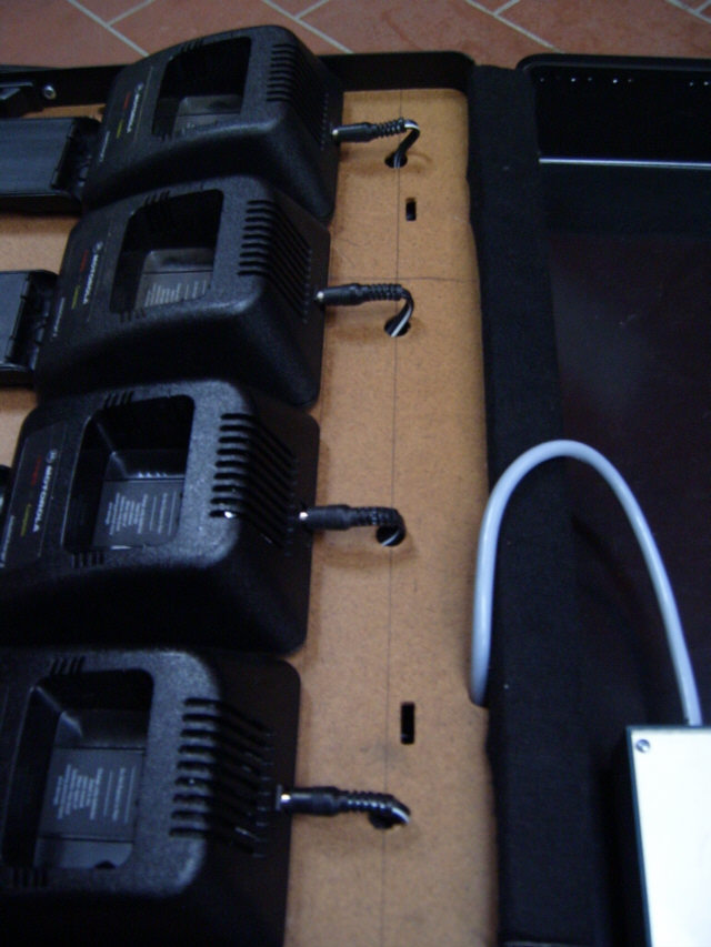

    So hier die Bilder:
    zu Bild eins:
    ->auf dem doppelten Boden die Ladeschalen
    ->Davor noch Reserveakkus
    ->nicht zu sehen sind die Netzteile, da diese unter der braunen Platte versteckt sind
    ->oben rechts im Deckel des Koffers ist ein Gehäuse in dem sich die Buchse für den Kaltgerätestecker befindet

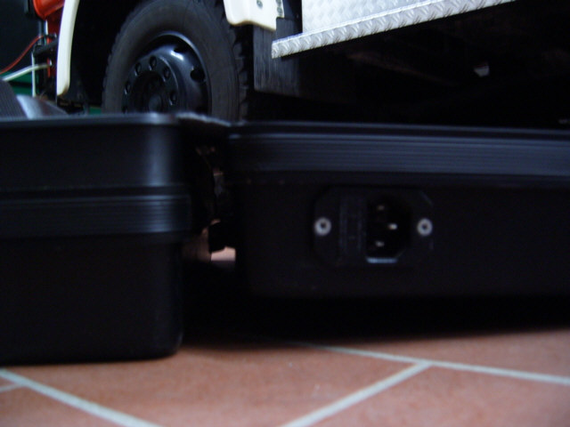

    im Bild zwo:
    Der Kaltgeräteanschluß der sich außen am Koffer befindet.

    Der Koffer wurde mal schnell an einem Samstag-Nachmittag gebaut.
    Grund dafür war, daß zu diesem Zeitpunkt zwei Löschfahrzeuge mit insgesamt 8 GP 900 ausgestattet waren.

    Danke wir brauchen es etwas größer aber so hat man ein Anhaltspunkt
