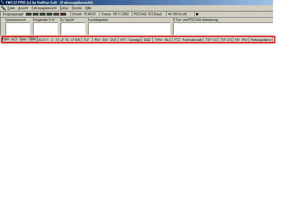

  14. #59
    4.425
    Hey Leute!
    Ich habe auch einen Verbesserungsvorschlag!
    Die Karteikartenübersicht (Beschriftung) sollte auch in einer DAT-Datei gespeichert werden und nicht irgendwo in einer Systemdatei!
    Im Moment kann man zwar die gespeicherten DAT-Dateien weitergeben und auch die DAT-Datei (Status.DAT), die die Aufstellung der Fahrzeuge in der Fahrzeugübersicht ordnet, aber leider muss man immer noch die Beschriftung der Karteikarten selber machen!
    Ich finde man sollte die Karteikartenbeschriftung auch in einer DAT-Datei ablegen!
    Siehe Anhang!
Hits:	683
Größe:	46,5 KB
    Gruß Etienne
  15. #60
    1.524
    Tach Post
    Da kann ich meinem Brüderchen nur zustimmen! Weil es immer nevig ist die Kartenüberschrift immer neu einzutragen
