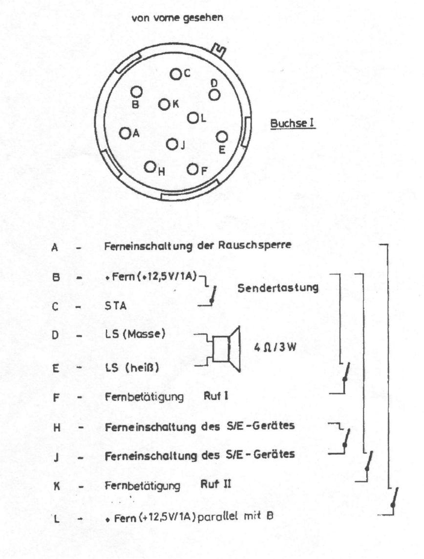

    ich habe ein Telefunken FUG7b.
    Gerne würche ich folgendes haben:
    1. Interner Lautsprecher abschalten. Wie kann ich das machen?
    2. Über Zubehörbuchse I (s. Bild Kontakte D und E) ZWEI Lautsprecher anschließen. Diese sollen über den funkgeräteinternen Lautstärkeregler einzustellen sein.
    Die Lautsprecher würde ich parallel schalten. Gibt es hinsichtlich Leistung oder Impendanz Bedingungen für eine Parallelschaltung oder ist dieses egal?
    Treten Probleme mit einem an Buchse II angeschlossenen FMS Hörer auf?
    Vielen Dank!
Hits:	463
Größe:	74,1 KB
