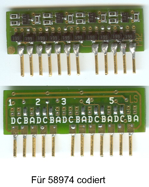

    habe mal so eine Codierstecker feigelegt, also vom schutzlack befreit, es sind auf der Forderseite 12 SMD Transitoren oder auch nur UND Gatter, muß noch mal schauen. Auf der Rückseite sind 5 Felder mit je 4 Lötbrücken. Man kann sie also Digital Codieren auf den Ton (1,2,3...). Leider ist die leiterplatte Dreilagig, aber man kann sie gegen das Licht halten und die wenigen Bahnen sehen. Wenn Interesse kann ich sie ja mal Scannen, die Platine
    minipilot Gast
    Codierstecker
    Hier mal das Bild
Name:	Pagepoy Codierstecker_2.jpg
Hits:	606
Größe:	92,5 KB
